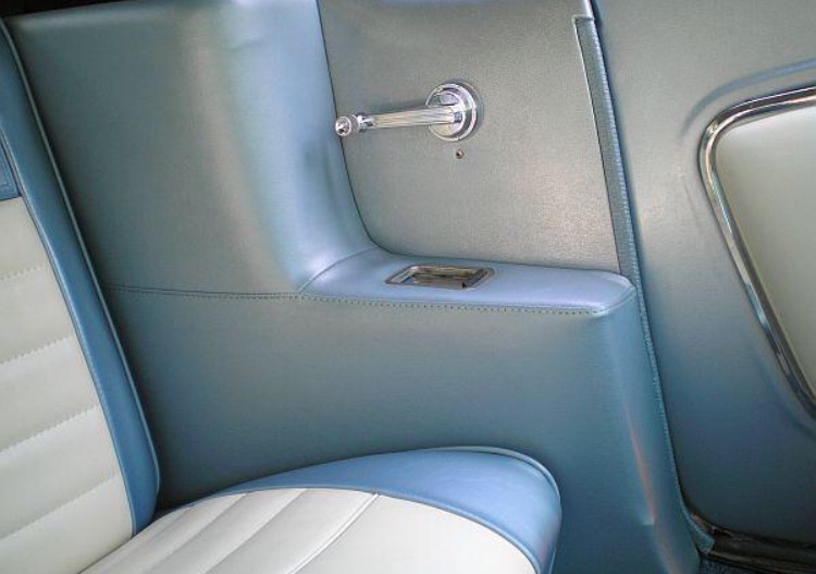

Hi Folks,
Wie werden beim Convertible die hinteren Aschenbecher befestigt? Werden sie inklusive Blenden einfach gesteckt, oder zusätzlich verschraubt?
Anbei ein Beispielbild
JK
Beiträge: 669
Registriert: Mi 24. Okt 2007, 22:33
Re: Befestigung hintere Aschenbecher
Beitrag von JK »
Die sind zunächst von oben gesteckt und dann werden von unten zwei "Blechnasen" umgebogen.
Grüsse
Jarek
HomerJay
Beiträge: 5148
Beitrag von HomerJay »
danke für die Info, dann muss das Quater panel ja nicht ausgebaut werden dazu, richtig?
JK
Beiträge: 669
Beitrag von JK »
Eigentlich doch, weil die zwei Nasen durch die Aschenbecheröffnung umbiegen zu wollen ist bestimmt ziemlich fummelig.
Die Nasen lassen sich nicht beliebig oft hin und her biegen.
Gute Alternative wäre z.B. Heisskleber.
Jarek
HomerJay
Beiträge: 5148
JK hat geschrieben:Eigentlich doch, weil die zwei Nasen durch die Aschenbecheröffnung umbiegen zu wollen ist bestimmt ziemlich fummelig.
Jarek
Alles klar, danke! Ich werd mal mein Glück versuchen. Zur Not wird das panel halt schnell ausgebaut. ;)
