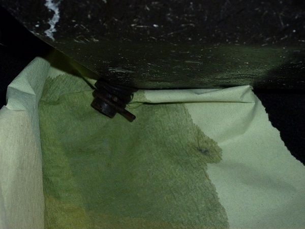

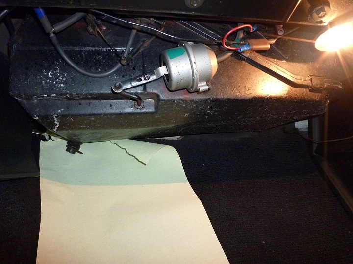

Bei der gestrigen Ausfahrt bei dem schwül warmen Wetter ist ein sehr nasser Beifahrerfußraum aufgefallen. Das ganze kam aus dem Klimaanlagenkasten im Beifahrerfußraum. Gott sei Dank ist von der besseren Häfte nicht die Handtasche nass geworden, das hätte Ärger gegeben :lol:
Wie eine Art Ablassschraube endet genau über dem Teppich, nicht gerade wenig Wasser kommt hier heraus. Geschmackstest = kein Glysantin, aber ist es Kondenswasser?

Kodenswasser bei laufenden Klima
So wie es aussieht, wurde nie ein Kondensatablassschlauch verbaut der in den Motorraum führen müsste

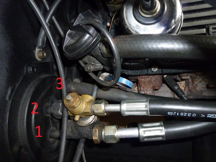

In die Spritzwand gehen 3 Schläuche (siehe Bild)
Eingänge Spritzwand
Eingänge Spritzwand
1) Kühlkreislauf Eingang
2) Kühlkreislauf Ausgang
3) ? -> diese Schlauch läuft vorne zum Thermosthatgehäuse -> hat etwas mit heizen zu tun?
4) Der Kühlkreislauf läuft immer, wenn die Lüftung angeschaltet ist?
4) Mit was ist die Klimanalage befüllt und wo wird diese befüllt?
Ich habe leider keinerlei Informationen (Anleitung / Wartung usw.) außer, dass ein Sanden Klimakompressor 7803 (A/C Compressor Assembly) verbaut ist. Habe mehrfach in den Staaten den Hersteller angeschrieben, keine Antwort erhalten und hoffe auf Euch ;)
Fragen über Fragen :)

Die zwei Kühlwasser Schläuche gehören zur Heizung, im Zulauf sollte noch ein Ventil sitzen. Deine Anlage sollte mit R134a befüllt sein, über die Füllmenge kann ich leider keine Auskunft geben. Der Ablaufschlauch fürs Kondenswasser sollte nach unten neben dem Tunnel durchs Bodenblech gehen, leider habe ich da auch kein Bild davon und bin bei Google nicht wirklich fündig geworden.

Besagtes Heizungsventil sieht man auch im oberen Schlauch auf deinem Bild, scheint mir aber nicht original zu sein. Der Heizungskühler wird nur durchflossen wenn die Heizung eingeschalten wird.

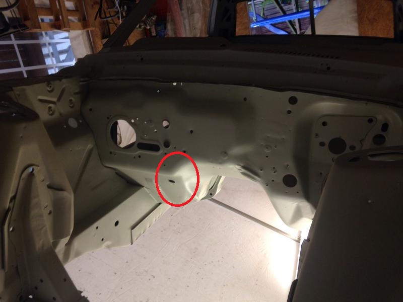

Also der Schlauch von der Klima geht nicht in die Firewall sondern in das Bodenblech direkt unter dem Anschluss von der Klima. Wenn da nichts mehr ist, könnte vlt. das Bodenblech getauscht worden sein.

Heb mal den Teppich im Fußraum hoch. Vielleicht findest dann das Loch. Sollte ziemlich weit hinten zur Spritzwand sein.

phantastische idee mit dem threat:
ich vermute, dass dies mein gesuchtes loch ist. :D

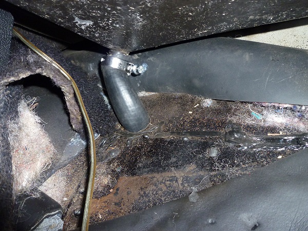

fertig, das entsprechende loch gefunden, war mit einem stopfen verschlossen und mit alten schlauchresten beheben können.
nicht original, aber die 20 € für das teil gespart.
