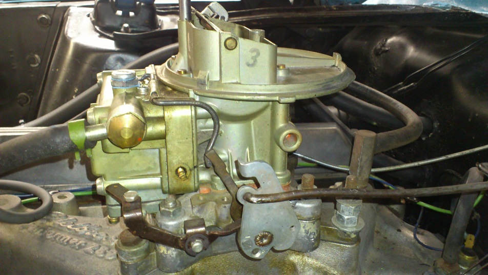

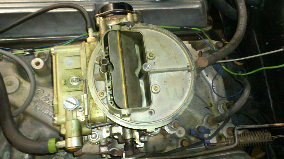

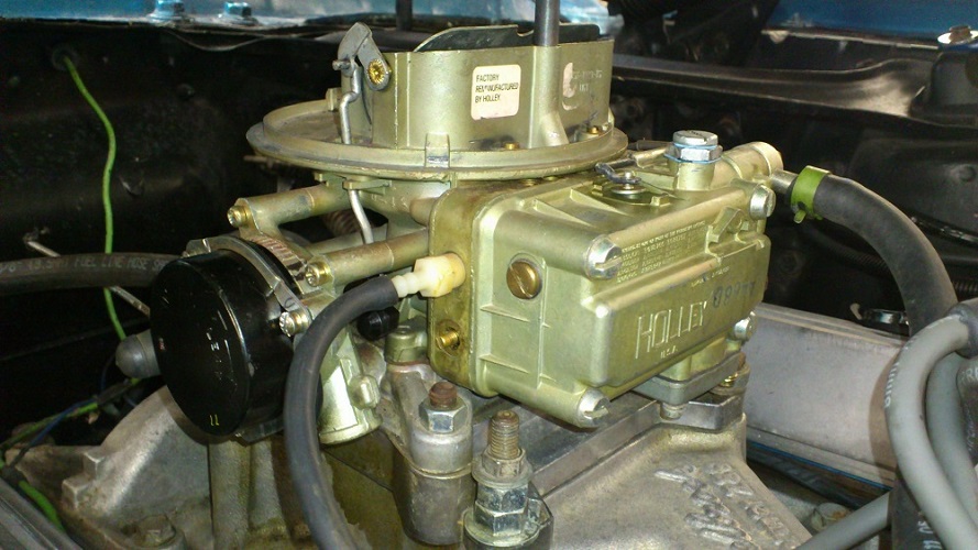

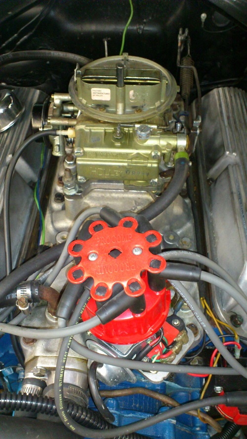

Anbei ein paar Bilder vom alten Holley Vergaser und der neueren Zündanlage.

Hallo
Falschluft ?
Vom Vergaser geht ein Schlauch zur Zündverteiler.
Wie auf dem letzten Bild zu sehen
Der Schlauch ist dort nicht besonders fest drauf
Matthias
Falschluft ?

Re: Motor läuft unrund
Das was dein Motor macht ist das sogenannte Sägen.
Das kann von 2 Dingen kommen. Entweder läuft er viel zu Fett oder Viel zu Mager.
Zu Mager kann es sein durch die falsche Einstellung oder durch Falsch Luft.
Zu Fett ebenfalls durch falsche Einstellung oder wenn die Kaltstartautomatik quasi nicht aus geht. Choke Klappe nicht richtig öffnet.
Der Schlauch zum Verteiler sollte dicht sein. Aber im Leerlauf kein Unterdruck Anliegen. Daher sollte dass nicht der Grund sein außer der Vergaser ist falsch eingestellt
Du kannst auch mit der schwarzen Dose die Choke Klappe mal ganz öffnen und schauen ob es besser läuft.
Und mal ein Foto des Vergaser von der Fahrerseite aus machen. Dann sieht man auch die Leerlauf schraube.
Hallo
Ich habe die Chokeplatte so eingestellt, das sie wen der Motor Warm ist ganz öffnet.
Dabei ist die Markierung vom Schwarzen Deckel nicht mehr auf den Rasten des Vergasers,
sondern deutlich ins Magere.
Die Feder würde aber sonst auch bei Warmen Motor den Coke einrasten
und hier noch zwei Bilder
Matthias
Matthias
