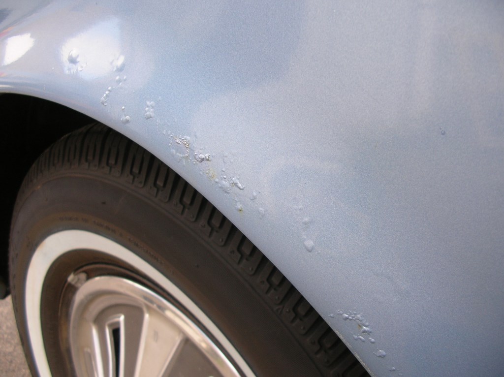

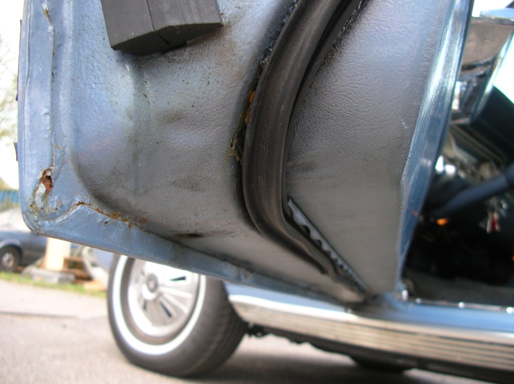

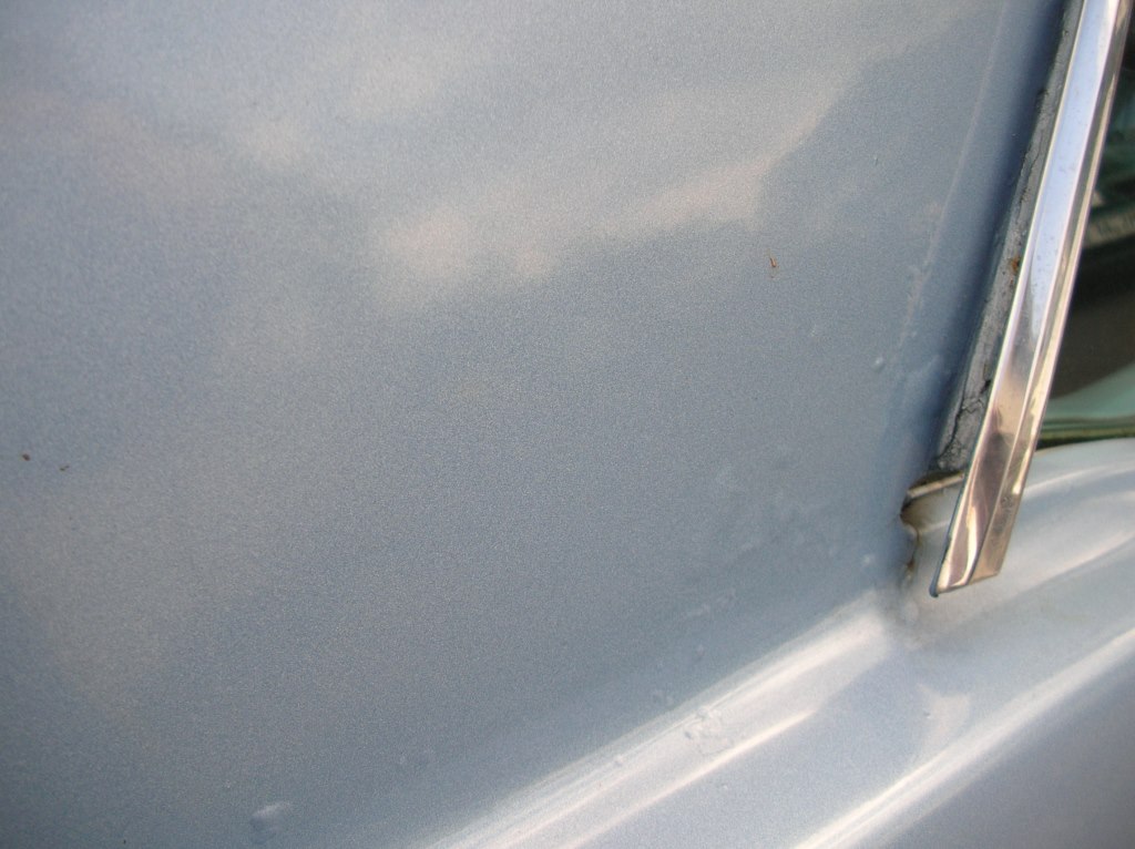

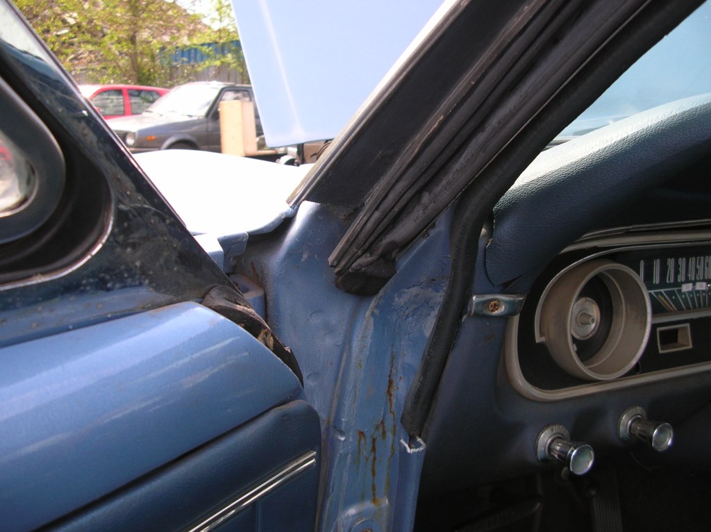

- Roststellen siehe Fotos.
Angesprochen auf das im Inserat enthaltene "nicht rostfrei", sprach der Verkäufer direkt (ehrlich) die auf den Fotos angesprochenen Stellen an. Ich werde nachher noch einmal Kontakt zum Verkäufer aufnehmen und nach Bildern vom Unterboden fragen.

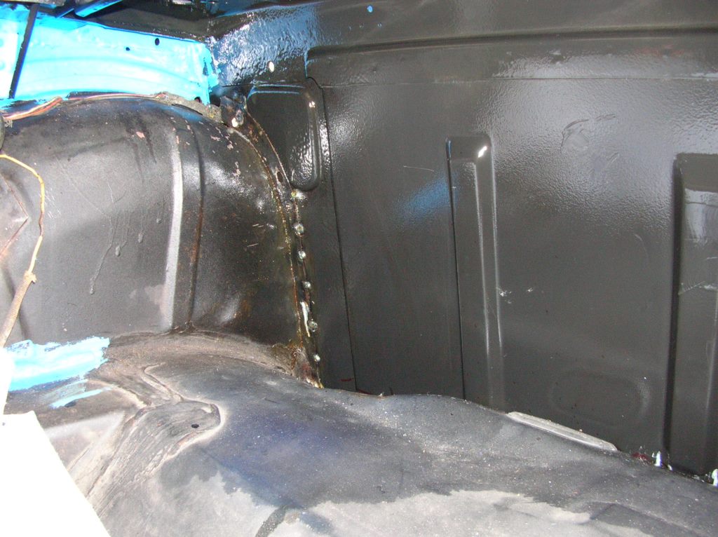

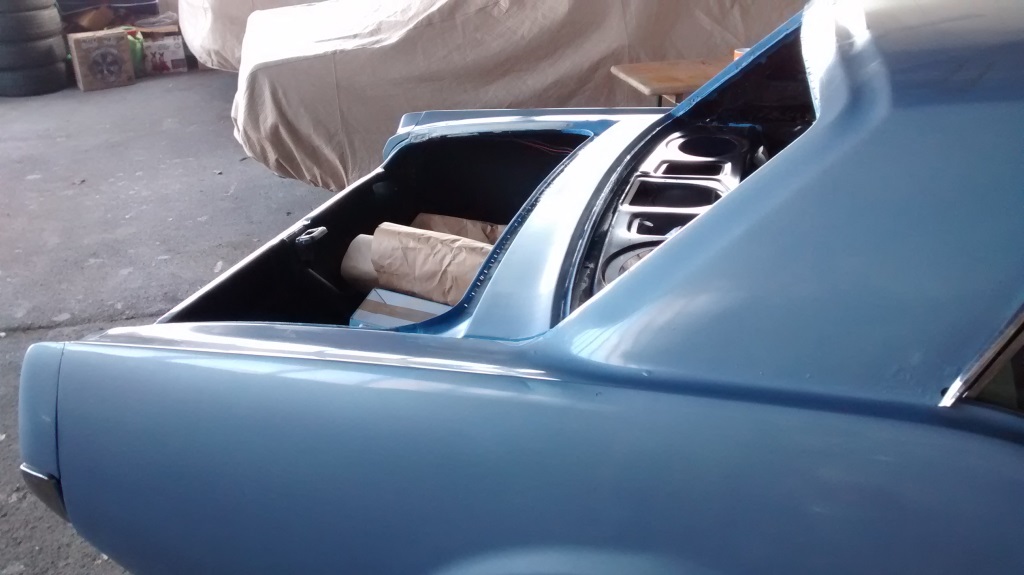

"Das Trunk Filler Panel haben wir ersetzt sowie Heckscheibe mit neuem Scheibengummi eingesetzt. Bisher ist hier nur Grundierung (Brantho korrux nitrofest, hellblau) aufgetragen. Der Farbunterschied zum Restfahrzeug ist sichtbar.

Vermutlich sind unter den Blasen überall DURCHrostungen!
willeinenmustang
Beiträge: 2037
Re: 65-er Coupe
Kleine Blase - und am Schluss leider mehr Rost als erwartet.

bzgl. des Radlaufs sind hier mal zwei Bilder im Thread, was vermutlich unter dem Lack lauert:
http://mustang-inside.de/viewtopic.php?f=16&t=20992

Wenn man nun einmal davon ausgeht, dass der Radlauf sowie die C-Säule komplett durchgerostet sind, wie viele Euronen wären für eine saubere Instandsetzung zu veranschlagen? Für's mögliche Einschweißen von Blechen hätte ich jemanden mit dem entsprechenden Equipment und Schein an der Hand.
