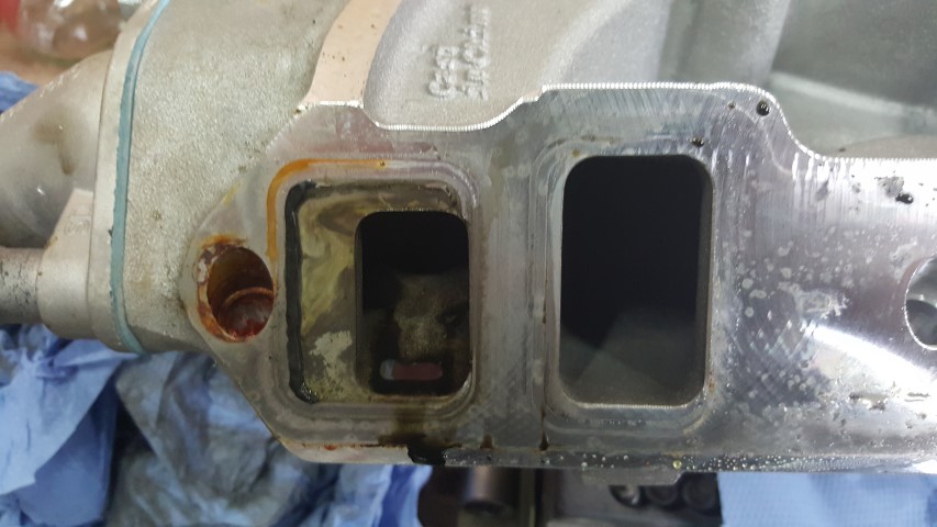

An den beiden vorderen Schrauben der Spinnendichtung war es undicht, dort hat es nach einiger Zeit immer ein paar Tropfen rausgedrückt. Das Wasser kam durch die Schraubengewinde, hab diese dann zunächst mit Silikon neu eingesetzt. --->Leck gestopft
Nach einer fahrt zum TÜV konnte man sehen das es ein bißchen Öl ins Wasser drückt, auch im Öl kann man ein bißchen Kühlwasser finden.

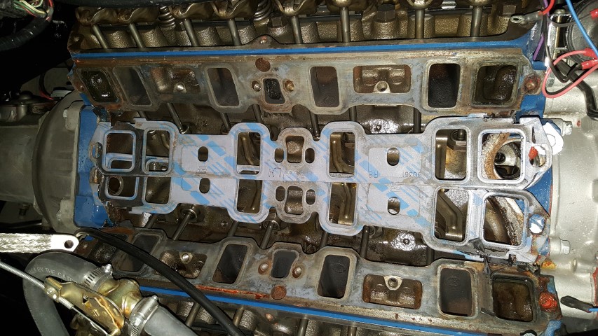

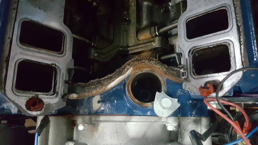

Nachdem ich die Spinne jetzt demontiert habe kann man sehen das die Dichtung anscheinend verrutscht ist, das erklärt das Wasser aus den Schraubengewinden.

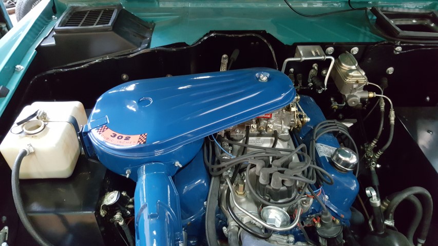

- #3.jpg (131.14 KiB) 1588 mal betrachtet

Interessant wäre gewesen wie deine Köpfe am Wasserkanal aussehen also die Dichtfläche.
Ich würde auch bei allen Wasserkanälen max 1mm dick silikon auf die Dichtung machen, rund um den Port.
An die anderen Kanäle mach ich nix ran wenn Dichtflächen einigermaßen OK.

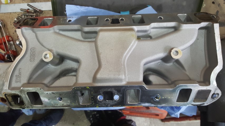

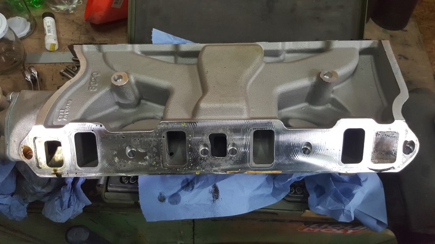

Also mit einem Bild der Köpfe kann ich dienen.
Also neue Dichtung mit beidseitig Sikikon drauf und alles wird gut
Ich kann mir ja vorstellen dass an der Spinne Wasser ins Öl kommt. An der Stelle hat das öl aber doch keinen Druck um ins Wasser gedrückt zu werden?!?!? Oder denke ich da falsch?
