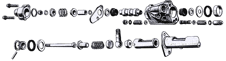

ja die sachen waren mehr als auf und gefühlt nicht mehr zu retten, darum hab ich sie ja auch getauscht. also zusammengebaut hab ich alles korrekt, wenn ich ehrlic bin weiss ich auch nciht was man da falsch machen kann.hihi. den travel stop hab ich so weit in das bushing geschraubt das ich es sichern konnte mit dem kleinen stab und die einstellmutter hab ich mit 10 nm angezogen und um eine 1/4 umdrehung zurück gesetzt. was wäre denn sonst noch zu beachten? eingeschmiert mit mo2 hab ich die kugel auch. Zusammengebaut hab ich alles nach dieser Zeichnung.
Re: Servolenkung schwergängig
Hm!
Da hilft vielleicht noch, mit Hilfe der Einstellmutter herauszufinden, ob sich überhaupt was ändert!?
Normalerweise dient sie dazu, die Lenkkräfte von links und rechts anzugleichen.
Ich würde wir folgt vorgehen:
Bei montiertem Steuerventil und stehendem Motor die äussere Staubkappe abschrauben, mit einigen Unterlegscheiben als Kappenausgleich die Schrauben wieder festdrehen. Motor starten und durch drehen der Mutter in beiden Richtung testen, ob sich irgendwas ändert.
Ich gehe jetzt mal davon aus, dass die geschraubte Position des Steuerventils auf dem Centerlink korrekt ist!?
