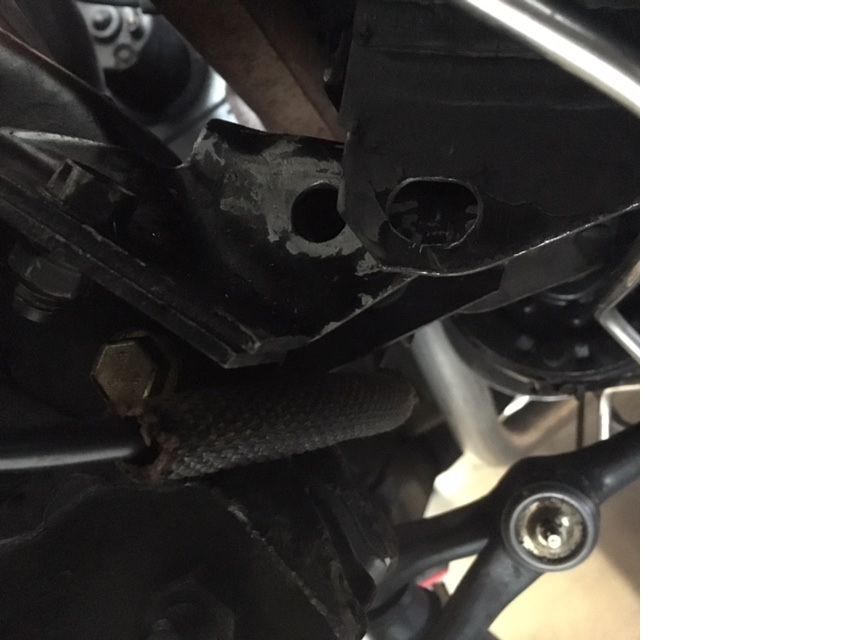

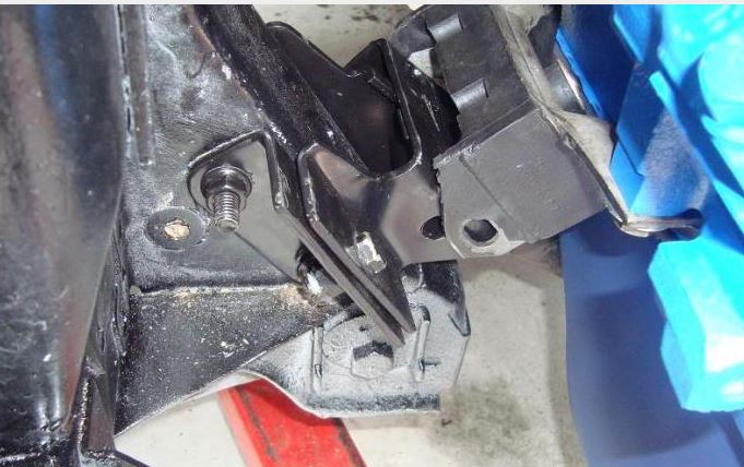

P.P.S.: Das erste Foto habe ich aus einem US-Forum. Ist von einem Stäng Bj. 1967. Bei mir sieht es exakt gleich aus. Die Lösung aus dem US-Forum wären einstellbare Lager bzw. hat der Themenersteller ein günstiges Set gefunden, was aber jetzt (5 Jahre später) nicht mehr verfügbar ist. Wie gesagt, wäre auch für nen 67iger.
Das zweite Bild ist von meinem Wagen.

Wenn ich mir die Bilder mal genauer ansehe...
Sag' mal, fehlt bei Dir die untere Querstrebe, unter dem Motor gleich hinter den Shock-Towern?
WENN JA, dann könnten die Shock-Tower "auseinandergewandert" sein...
Dann wäre es kein Wunder, wenn die Lager nicht passen.
Theo
Theo

Also, Bild Nummer 1 (wo man das Blau vom Motor sieht) ist aus dem Netz! Ist nen 67er und NICHT meiner!
Bild Nummer 2 ist meiner.
VG
matze

OK, das erklärt die einstellbaren Querlenker.
Aber gerade auf Bild 2 ist mir die fehlende Querverbindung ins Auge gefallen...
oder ist es nur ein sehr ungünstiger Aufnahmewinkel des Bildes?
Weil eine fehlende Querverbindung Dein Problem erklären würde...
Theo
Theo
