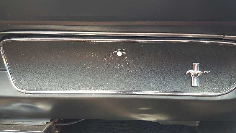

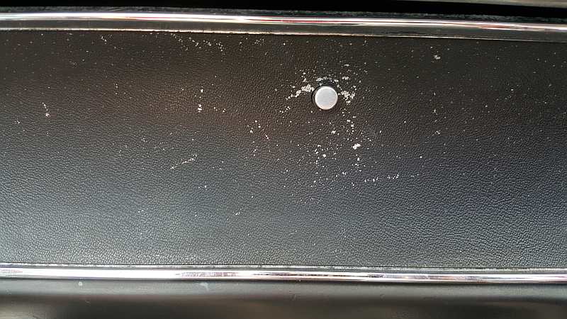

Ich bin gerade dabei meinen 65' Mustang ein bisschen zu restaurieren und brauche dabei eure Hilfe! ;-)
Als nächstes steht das Handschuhfach an, das altersbedingt Abriebe und Co. aufzeigt. Daher meine Frage an euch, wie man das am besten restaurieren kann, ohne dass sich Farbe o.Ä. in den kleinen Zwischenräumen ansammelt.
Zur Veranschaulichung des Problems noch zwei Bilder.
Schon jetzt vielen Dank an euch!

Deckel abbauen - Emblem ab - Schloss raus.
Dann kannst du das strahlen, abkleben und mit schwarz seidenmatt wieder lackieren - so geht die Struktur nicht verloren.
Markus
68GT500
Beiträge: 9725
Fuhrpark: - 64 Falcon Sprint
Re: Restaurierung Handschuhfach
Beitrag von 68GT500 »
ich würde das Ding nicht strahlen, sondern einfach mit Verdünnung abwaschen.
--> Die im Interieur verwendete Farbe ist löslich.
Danach mit der Sprühdose nachlackieren - aber nur dünne Schichten verwenden, damit die Struktur nicht verloren geht.

Waschbenzin und Zahnbürste mal probieren.

...schlimmstenfalls mal über Nacht mit Bremsflüssigkeit einweichen lassen und am nächsten Tag sehr gründlich mit Wasser abspülen....

hab meinen Handschuhfachdeckel mit Eis gestrahlt.
Sieht top aus.
Muss mal meine vorher Nachher Bilder raussuchen.
