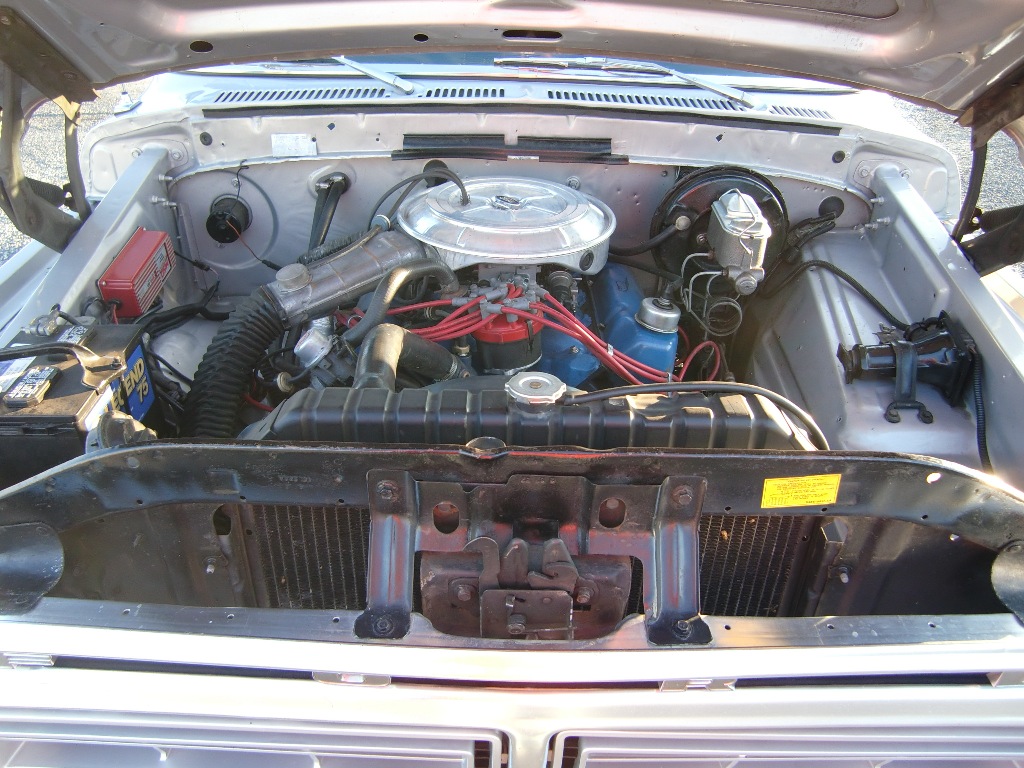

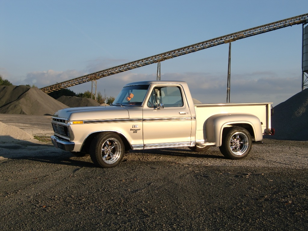

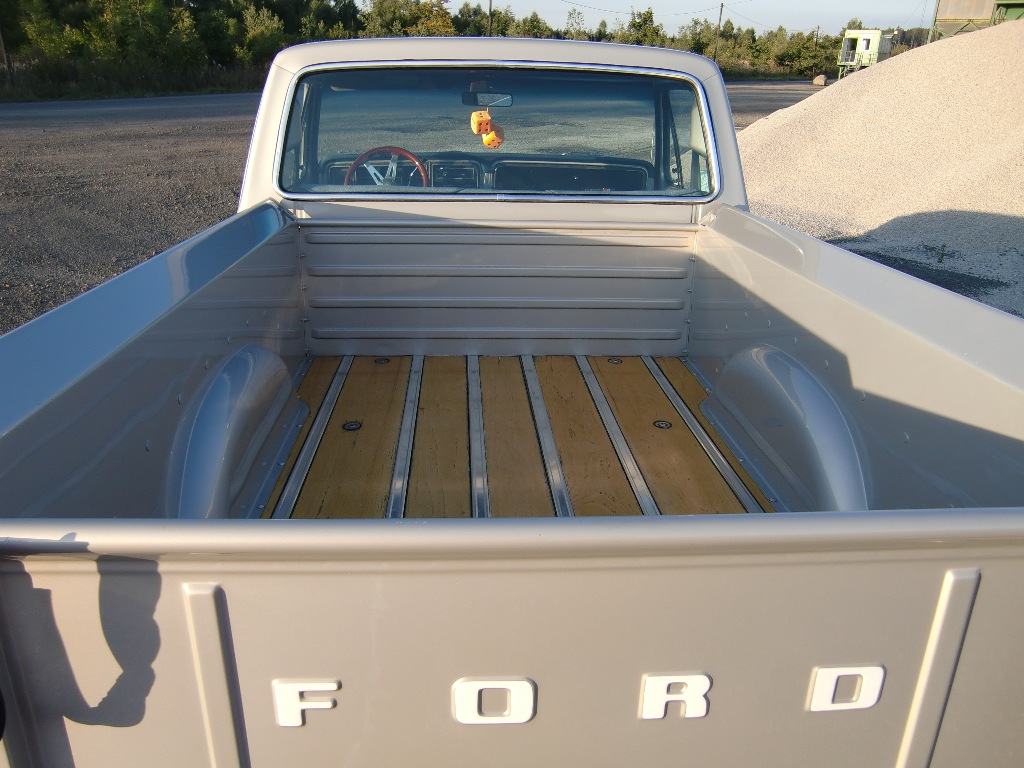

Ich habe auch so nen Heu Laster! Aber nichts für die Baustelle
1976 F100 XLT Ranger mit 351er Motor... völlig ausreichend!
Gruss Björn

Re: Welchen Ford Pick-Up?
Sieht gut aus.
So würde ich meinen irgendwann nach der Baustelle auch aufbereiten
Jarek
Jarek
