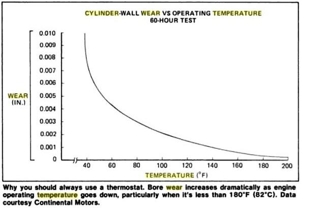

- 68GT500
- Beiträge: 9726
Re: Temperaturprobleme
Hi
klar kannst Du ohne Thermostat fahren, ABER!
Der Motorverschleiß nimmt mit abnehmender Temperatur DRAMATISCH zu.
Siehe Bild:
Siehe Bild:
- cylinder wear vs temperature.JPG (30.07 KiB) 2889 mal betrachtet
Ok, überzeugt.
Ich dachte ja nur, wenn der Motor eh schon so ausgelutscht ist und durch die an den Zylindern ins Kurbelgehäuse austretenden Verbrennungsgase ohnehin mit gewissen Temperaturproblemen zu kämpfen hat, kommt's auf ein bisschen Verschleiß mehr oder weniger auch nicht an.
Mein Hauptargument ist aber, dass ohne Thermostat der größtmögliche - da absolut ungehinderte - Wasserdurchfluss erfolgt und die Kühlleistung somit am höchsten ist. Andererseits weiß ich nicht, was passiert, wenn sich die Außentemperatur ändert - sagen wir mal um 15 Grad nach unten geht. Bleibt die Anzeigenadel dann immer noch stoisch auf 1/3 stehen oder kommt sie gar nicht mehr aus dem Loch?
