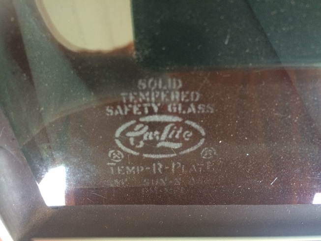

Kann mir jemand sagen ob dies die Originale Scheibe ab Werk ist, oder ob man das an dieser gravur gar nicht erkennen kann?
Ich habe leider jedes mal auf einem Treffen vergessen zu vergleichen ob ich tinted glass scheiben drinne habe oder nicht.

Hi Frank,
Car Lite kommt aus der Zubehörecke.Es sollte das FoMoCo-Zeichen zu sehen sein.

glaube da liegst du nicht ganz richtig.
Carlite war der Hersteller für FORD.
"CarLite: Ford’s main supplier of OEM glass. Corning was the other supplier in rare cases."
Gravuren waren teileweise von model year zu model year leicht unterschiedlich.
Das obige Bild scheint mir OEM zu sein.

Hm,
die Scheiben von meiner Sally und anderen Kollegen, haben sofern noch original, das FoMoCo-Emblem im Glas.
Vielleicht hatten Fb-Heckscheiben nen anderen Hersteller. Peter, wir warten auf deinen Kommentar
OEM ist aber auch nicht immer OEM. Hier eine interessante Erklärung http://www.at-rs.de/beitrag/items/was-i ... n-oem.html
Die Diskussionsrunde ist eröffnet.

Carlite passt schon. Sollte noch n Date code drauf sein. Und dann schaut der Schriftzug tatsächlich über die Jahre etwas anders aus

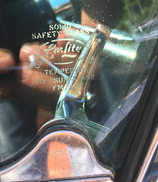

Re: Ist dies die originale Heckscheibe?
Ich habe soeben bei mir nochmal nachgeschaut. Bei mir ist diese Scheibe eingebaut. Mit dem Datumscode 7A (Bild2)
Auf dem kleinen Dreiecksfenster ist folgendes Glas verbaut. Mit dem Datumscode 7D (Bild1)

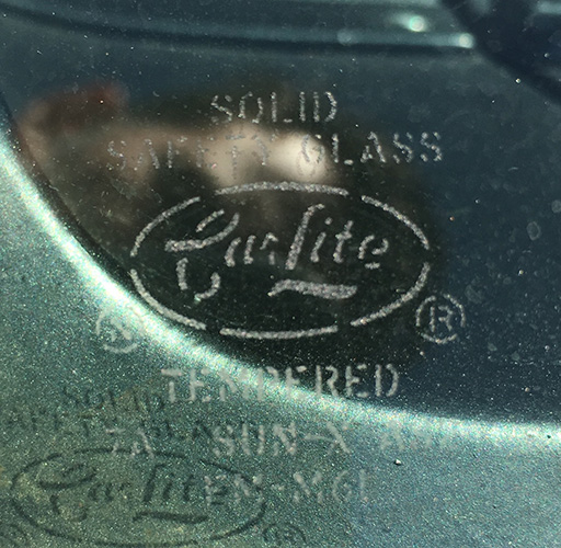

also bei mir ist bei allen Scheiben Carlite zu lesen.
Bei mir kann ich folgende Zeichen auf den Scheiben erkennen:
Fahrertür :
Dreieicksscheibe 8a
Fenster 7 L oder J (Schrift ist von innen zu lesen)
Beifahrertür
Dreieicksscheibe 7 h oder L oder J (Schrift ist von innen zu lesen)
Fenster 7 L oder J
Heckscheibe
4 oder 6 h
Frontscheibe ist gar nichts zu sehen
Frage:
1 ) Ich vermute die erste Zahl bedeutet das Produktionsjahr der Scheibe, was bedeuten die Buchstaben?
2) Ist es bei euch auch, dass einige Schriften mal von innen und mal von außen bei den Türen zu lesen sind?
3) Bedeutet das "Sun X" in der Gravur, dass es sich hierbei um Tinted Class handelt?
Laut meinem Mati Report müsste ich Tinted Class haben, etwas getönt sind die scheiben schon, was meint ihr?

Zahl = Jahr (7= 1967)
Buchstabe A = Januar (A-M = Jan - Dec)
SunX = tinted (green)

Zu1: ja. 5A ist 65 Januarcoco hat geschrieben:also bei mir ist bei allen Scheiben Carlite zu lesen.
Fahrertür :
Dreieicksscheibe 8a
Beifahrertür
Fenster 7 L oder J
Heckscheibe
4 oder 6 h
Frage:
Zu 2: ja. War mal von innen mal von außen zu lesen. Für ne Systematik dahinter müsste ich selbstvrechervhieren
Zu 3: ja, steht für tintet Glass
