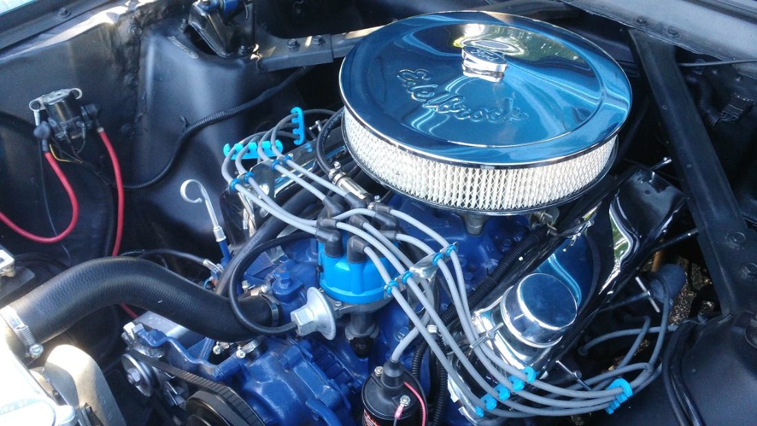

Dies ist unser Motor, wie wir ihn im 66er gekauft haben. Nun, nachdem uns ein Ventil rein gefallen ist, lassen wir den Moror komplett überholen. Allerdings will die Werkstett uns nun unseren Motor in Schwarz anbieten. Soweit ich hier gelesen habe, war der Motor der 66er Blau. Täusche ich mich da, oder die Werkstatt?
Gute Fahrt Allen, Joe

Kompletter Motor in blau ist beim 66er richtig.
1966
For many years prior to 1966, Ford engines were color-keyed to specific applications and carlines. For 1966, this practice changed, when all Ford engines were painted Ford Corporate Blue. Instead of color-keyed valve covers and air cleaners, the entire engine would be Ford Blue, like the Ford Blue Oval and the Ford Blue offset dealer signs popping up in 1966. Ford's message for 1966 and beyond was simple-if it is blue, it is power by Ford.
As in 1964-'65, Ford continued to paint the valve covers separate from the engines. Engine long-blocks, which included block, intake manifold, heads, and oil pan, were all painted Ford Blue, a darker blue that covered all hardware except the valve-cover bolts. Valve covers were installed toward the end of engine assembly using natural metal bolts with integral lock washers. We've learned through observation and conversation with restorers that Duplicolor's Dark Ford Blue (1606) is an accepted color for '66 and later Ford engine restorations. An alternative, when Duplicolor isn't available, is Krylon's Dark Ford Blue, which is also the correct shade of dark blue. Plastikote is another paint brand, Royal Blue (1134) an acceptable color for '66 and later
http://www.mustangandfords.com/how-to/p ... ine-paint/

Sicher, dass der Motor teuer überholt wird und nicht günstig ausgetauscht?

Glückwunsch und allseits gute Fahrt, die Überlackierten Schrauben und Dichtungen sind aber nicht sehr hübsch..

Da muss ich jetzt wiederum nachfragen:Doc Pony hat geschrieben:Glückwunsch und allseits gute Fahrt, die Überlackierten Schrauben und Dichtungen sind aber nicht sehr hübsch..
Laut dieser Info:
„Blue, a darker blue that covered all hardware except the valve-cover bolts.“
Ist nur von unlackierten Ventildeckel Schrauben die Rede.
Waren die restlichen Schrauben tatsächlich auch blau lackiert?

Ja, so sah er aus. Und man hat es zum Teil wieder getan. Da werde ich wohl mal die Schrauben eine nach der Anderen entfernen und reinigen müssen

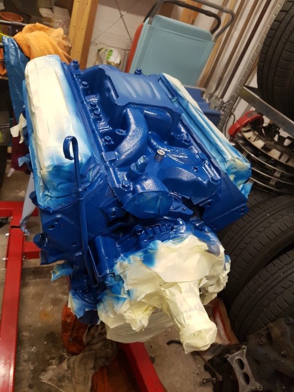

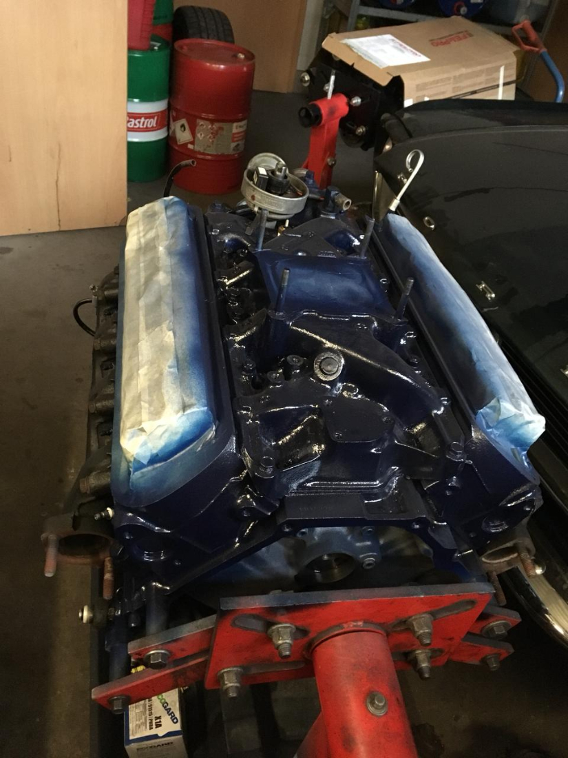

Ist sehr dunkel das Blau. Ist das okay?

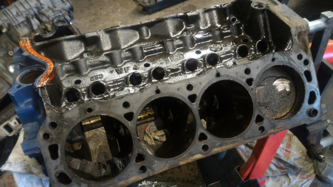

Nachdem ein Ventil rein gefallen war, ließ ich ihn total überholen.

In erster Linie muss es dir gefallen, möchtest du die Farbe Orginal haben , hat sich Toyota Medium Blue bewährt.
