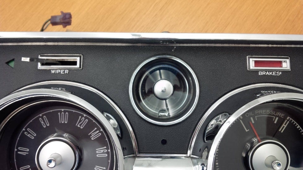

Hallo, Leute!
Verstehe nicht, hatte niemand eine Idee, einen Drehzahlmesser (oder auch eine Uhr) im klassischen Look für die originale Instrumententafel zu entwickeln?
Habe bereits das ganze Internet durchforstet - es gibt massig viele Modelle für Tachometer, welche aber entweder an der Lenksäule oder irgendwo unten extra angebaut werden müssen.
Möchte aber das klassische Gesamtbild behalten und würde z.B. den eher unnützigen Amperemeter gegen eine Uhr oder besser noch gegen einen Drehzahlmesser austauschen.
Die müssten aber schon so aussehen, wie die Originalinstrumente... Hat jemand Ideen?
Grüße,
Leo

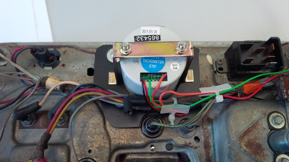

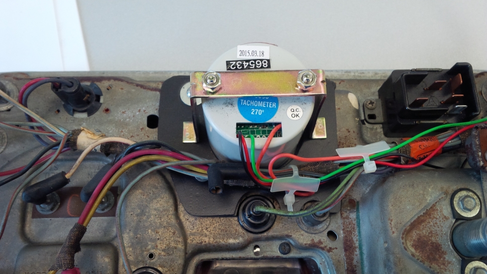

Dann musst du selbst etwas bauen...
ich habe mir in den Uhr-Schacht einen Standard Zubehör DZM gebaut. Ich habe allerdings einen 67er.
sieht so aus:
Das Teil ist nur mit Zündung sichtbar.
Re: Drehzahlmesser / Uhr Mustang 66
Verfasst: Di 30. Aug 2016, 18:11
von Leo
Hm.. nicht schlecht. Welchen Durchmesser hat das Teil? Würde es auch in den 66er passen?
Verfasst: Di 30. Aug 2016, 20:26
von Majooo
Wie ich schon geschrieben habe ist Standard und der liegt bei 52mm.
