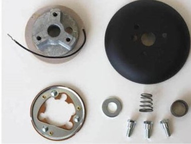

Das Grant Holzlenkrad sieht ganz schön aus, ABER die Qualität des Adapters und der Hupe lassen zu wünschen übrig.
Die Schleifringe sind schnell verschlissen, oder die Lötpunkte sind so schlecht gesetzt das es oft ein Dauerhupen gibt.
Ist toll wenn man mitten in der Stadt hupt wie ein bekloppter.
Durch die schlecht gesetzten Lötpunkte kann man sich auch die Kontaktpins abraspeln, dann ist das Problem des Hupens gelöst, denn er hupt nie mehr!
Ich hatte auf einer Schnellstraße mit ca. 100km/h plötzlich das Lenkrad in der Hand weil die Gewinde im Aluadapter nach der Zeit durch einen mir unbekannten Grund ausgerissen sind.

:arrow: Würde mir dann schon gerne dieses Grant aus Echt Holz zulegen, nur die Aussage über den Adapter usw. machen mich jetzt schon stutzig :roll:
  • Kann man den Adapter vlt. aus etwas besserem Metall fertigen lassen (Kostenfrage) ?
  • Bezüglich den Kontakten: Ich habe die Hupe über ein Relais laufen, was den Strom durch die Lötkontakte(ist das schwarze Kabel gemeint?) etwas nach unten schraubt.
  • Schleifringe? für die Hupe?
  • Muss der Blinkerschalter auch umgebaut/ausgebaut werden?
:arrow: Hat vlt. jemand Fotos vom Umbau damit ich mir mal ein Bild machen kann?
Ist das dieser Alu-Adapter mit dem Vielzahn drin ?
