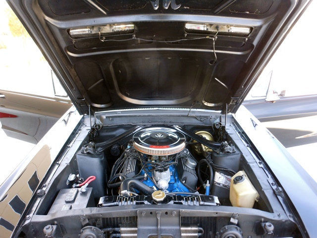

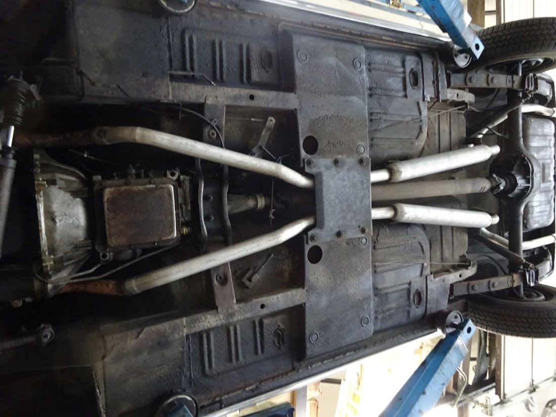

Wo ist das denn ne 1- bei dem Unterboden ??
Markus
BadBorze
Beiträge: 1122
Registriert: Do 22. Okt 2015, 13:05
Re: Kaufberatung 67er Cabrio
Beitrag von BadBorze »
hajo,
ich kann nur für mich sprechen:

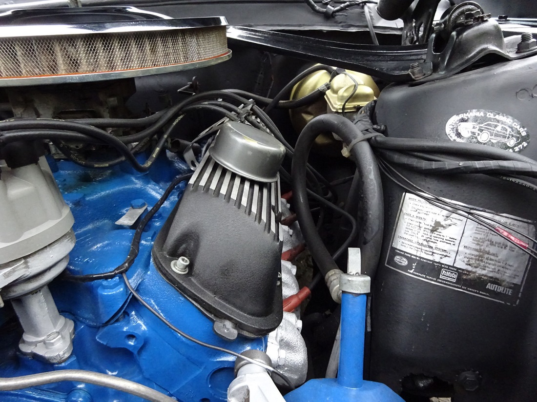

überlackierter block (sogar mit dichtungen und schrauben),
überlackierte servo,
überlackierter verteiler,
überlackierte krümmer
überlackierte schrauben der kotflügel,
und zipfelrohre:?
für 48,5k?
da krieg ich spontan doch eher zweifel!

phudecek
Beiträge: 2883
Fuhrpark: Trek 720
Beitrag von phudecek »
WTF Imbusschrauben an den Ventildeckeln, am besten noch Metrische oder!!!
Bei der Motordusche kannst davon ausgehen, dass der Dreck miteinlackiert wurde.
Beim Unteboden sind alte verratzte Ferdern zu sehen und die Dämpfer sind auch nicht neu.
Bei der Versteifung fürs Crossmember ist keine Farbe drauf und man sieht Flugrost (es sei den es ist die Grundierung, dafür ist die Beleuchtung zu schlecht)
Handschuhfach zum Radio umfunktioniert :?
Also bei einer Note 1 erwartet man was anderes. Ist eher eine deutliche 2 !!!
Peter

HomerJay
Beiträge: 5146
Beitrag von HomerJay »
Hi Aggro,
kann meinen Vorrednern nur Zustimmen. Von einer 1 bzw. 45k ist der Wagen zu weit weg.
Abgesehen von den bereits genannten Punkten fällt mir spontan Folgendes auf:
- Am Dashboard wurde irgendeine Sony Radiosteuerung verbaut. Nicht schön.
- Kickpanels wurden mit Speakern versaut
- Das Dashtrim ist wellig
- Servogummi gerissen. Da wird sie bald siffen, wenn nicht getauscht wird.
- rote Pinstripes ( muss man mögen )
- An einem übergelackten und aufbereiteten Auto den mls Stand einschätzen zu können ist Humbug. Er kann ebenso 190000 oder gar 290000 mls auf dem Buckel haben
- Unterboden sieht arg lieblos aus und kann ggf Überraschungen bereit halten.
- Trunklid links zu tief angebracht, bzw. Deckel schief?
- Handschuhfach versaut
- offensichtlich typische Amidusche in schwarz. Zumindest jedoch Schrauben usw. überlackiert.
Das sind alles keine teuren oder gravierenden Sachen, aber Alles in Allem erwarte ich für diesen Preis etwas mehr Liebe zu Detail. Die Streuscheiben vom Tacho sind fleckig, die hintere Stoßstange müsste mal poliert werden usw. Alles kein Hexenwerk, schnell zu machen oder tauschen und auch nicht teuer, aber bei dem Preis sollte das gemacht worden sein, oder noch gemacht werden. Alternative: handel beim Preis und mach den Kleinkram selber.

Also auf den bisherigen Aufnahmen kann ich nichts erkennen was wirklich gegen den Wagen sprechen würde (was natürlich nicht heisst das nichts vorhanden wäre). Wenn man farblich den Henry Ford Gedanken lebt und jede Farbe akzeptiert so lange sie schwarz ist, wird die Auswahl bei einem 60 er Jahre Mustang ziemlich klein und man muss halt löhnen was der Verkäufer will. Der wird diesen Wagen auf jeden Fall schnell verkaufen weil es doch einige Leute gibt die denken ein schwarzer 60 er Jahre Mustang sei der heilige Gral. In dem Moment auf 1000 Kleinigkeiten hinzuweisen die nicht ganz perfekt sind bringt nicht wirklich was. Z.B. wie jemand darauf kommt einem absolut schwarz/roten Fahrzeug blaue Center Caps zu stecken wird mir für immer ein Rätsel bleiben, aber es ist auch völlig unwichtig. Was mir im Zusammenhang mit diesem Auto wichtig wäre ist die Frage ob es damals tatsächlich Raven black ausgeliefert wurde oder nicht. Wenn ja, ist der Preis wahrscheinlich ok.
Firmi73
Beiträge: 252
Registriert: Mo 22. Sep 2014, 20:22
Fuhrpark: Audi A6 Avant
1970 Mach 1
Beitrag von Firmi73 »
Moin,
ich bin ja jetzt nicht soooo der Spezialist, aber kann mir mal jemand sagen, ob das Loch im Federdom (rechts über der Servopumpe) da hin gehört??
Roland
Natürlich nicht!!!
Das ist die faule/geizige Reaktion von Mechanikern(?)/Besitzern an die Schmiernippel der oberen Querlenker zu kommen!
Hast 'n gutes Auge!!!
Das zeigt auch wieder, wie scheisse Gutachten(r) sein können!
