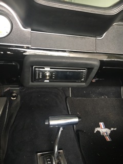

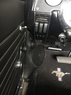

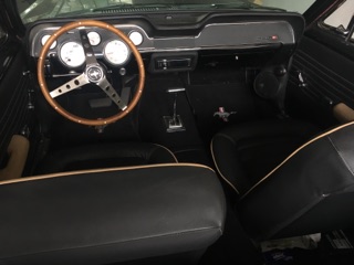

Die Frage war eigentlich eher allgemein als Entscheidungsgrundlage gedacht, da ich bei meiner Suche auf den ein oder anderen Umgebauten gestoßen bin
und ich gelesen hatte, dass bei größerem Motor Achse etc angepasst werden müssen...

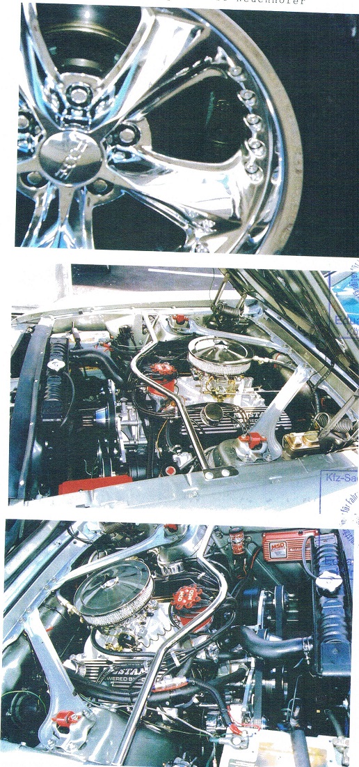

Aber Heiner hat Recht...es gibt da einen, den ich ins Auge gefasst habe. Wollte euch nur nicht, bevor es mal mit einer Kiste ein bischn konkreter wird, mit lauter mobile.de-Links beschmeissen...
Aber, hier isser:
http://suchen.mobile.de/fahrzeuge/detai ... &fnai=prev
Hab noch ein Gutachten rangehängt (Was man drauf geben kann ist klar...) und 2 3 Fotos...
Scheint in diesem Fall eher unproblematischer Motorumbau zu sein...
Könnte für den Preis aber insgesamt ein wenig zu sehr verbastelt sein, oder was meint ihr?

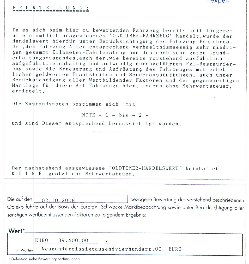

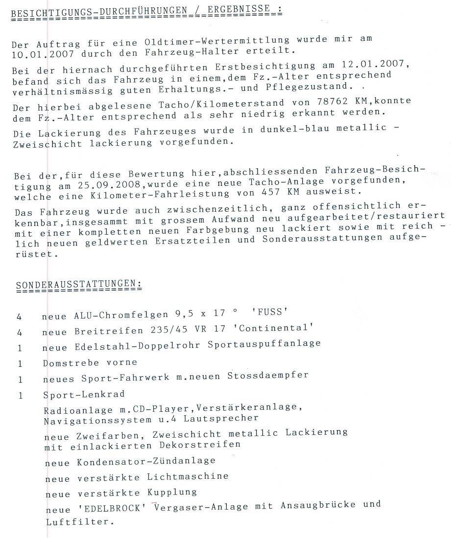

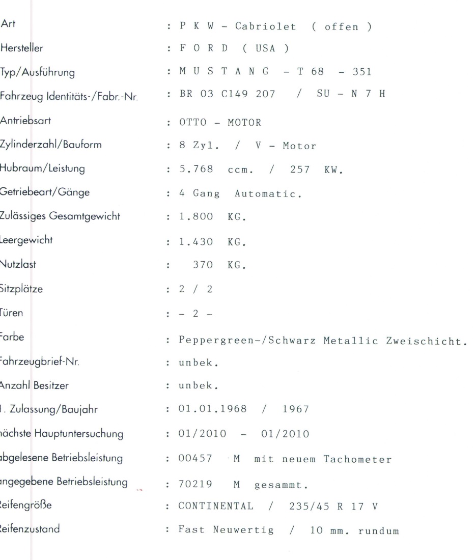

Jo, also den letzten Satz der Annonce (Das Auto ist als absolute Wertanlage anzusehen) würde ich so nicht stehen lassen. Hätt's jetzt Fahrmaschine geheissen dann ja, aber für eine Wertanlage ist er zu weit weg von einem Original und jetzt auch nicht wirklich ein Restomod (was heutzutage auch einen gewissen Wert hat). Laut Gutachten hat er sogar ein 4-Gang Automatikgetriebe
Ich denke der Wagen ist Geschmacksache. Wenn's genau den eigenen Geschmack trifft kann man ein Auge drauf werfen. Wenn man aber beim Erwerb in erster Linie an eine Wertanlage denkt, ist dies die falsche Wahl.

Sauber! "Gutachten" 8 Jahre alt, besonderes Merkmal "FUSS"-Räder!
