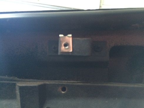

Re: Befestigung hintere Innenraumverkleidung vom Fastback
Beitrag von coco »
Problem hatte ich auch. Ich konnte an vielen Stellen "Blechmuttern" so drüber schieben, dass ich damit im originalen Loch wieder ein Gewinde hatte. Kannst du ja damit mal probieren, wenn du nicht weiss was ich meine, kann ich gerne nochmal ein bild raus suchen. grüße coco

Beitrag von Juppchen »
Ja, Belchmutter ist korrekt die sitzt bei mir noch an Ort und Stelle...

Danke für die Tipps. Werde auch mal versuchen, eine Blechmutter drüber zu schieben.
Habe eh noch viel zu kämpfen mit der Innenraumverkleidung...
Und Frank, das ist leider die falsche Stelle. Bei diesen Metallwinkeln habe ich keine Probleme mit den Schrauben. Wie im ersten Post zu sehen ist, geht es um die Lasche direkt an der Verkleidung.
Aber vielleicht klappts dort ja auch bei mir mit einer Blechmutter.
