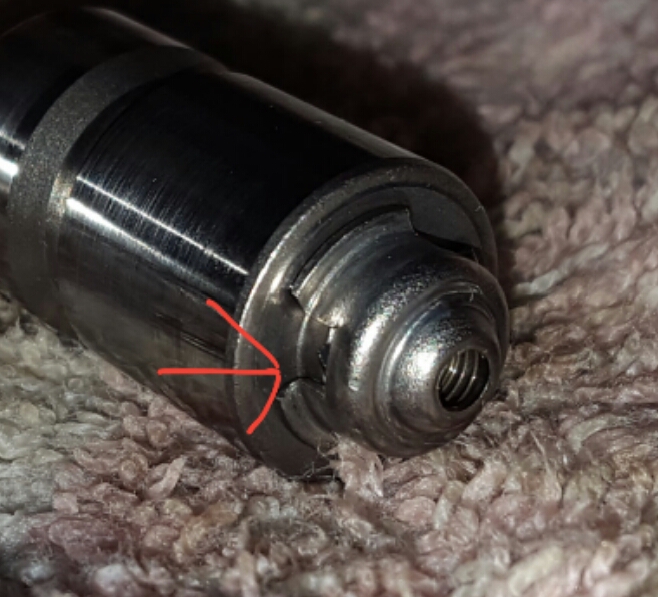

Das das Problem von dem ersten Hydro kommt habe ich eigentlich keine Zweifel und brauche keinen weiteren Fachkundigen für ;)
Weil warum sollte irgendwo anders das klackern herkommen wenn zufälligerweise genau der erste Hydro sich leicht drücken lässt, wärend alle anderen 7 Knüppelhart sind...? :roll:
Laut Aussage des Händlers wurde der Motor beim Vorbesitzer schon mal überholt (in welchem Umfang...kA) und auch der Hydro mach optisch einen guten Eindruck (Konvex mit wenig spuren).
Und glaube den Übeltäter gefunden zu haben (siehe Foto)
Alles gerenigt und wieder zusammengebaut und ist jetzt auch wieder stramm! :D
Jetzt nur noch neue Dichtungen bestellen und hoffen das es nur der kleine Krümel war. 8-)
