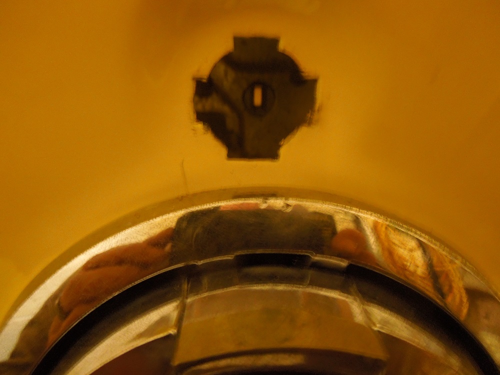

kann mir bitte jemand sagen, ob das Loch vom Kofferdeckel-Schloss
(direkt überm Tankdeckel) beim 67 Fastback mit
dem kleinen Langloch vom Schloss in einer Fluch/ Linie sitzt
oder ob es seitlich versetzt ist?
Guxdu Fodo ;-)
Danke
Jörg

so la la in line würde ich sagen, am Schloss ein rechteckiger Metallstab(Betätigungsstift) der den Schließzylinder mit dem Kofferraumschloß verbindet und das sollte schon einigermaßen fluchten sonst klappt es mit dem schließen nicht. Ich würde aber behauten das man schon eine gewisse Tolernaz hat. Wenn das Foto von deinem ist sieht es ja gar nicht schlecht aus.

Das Foto täuscht. Das Viereck ist über 1cm nach rechts aus der Flucht.
Aber sonst passt alles ?
