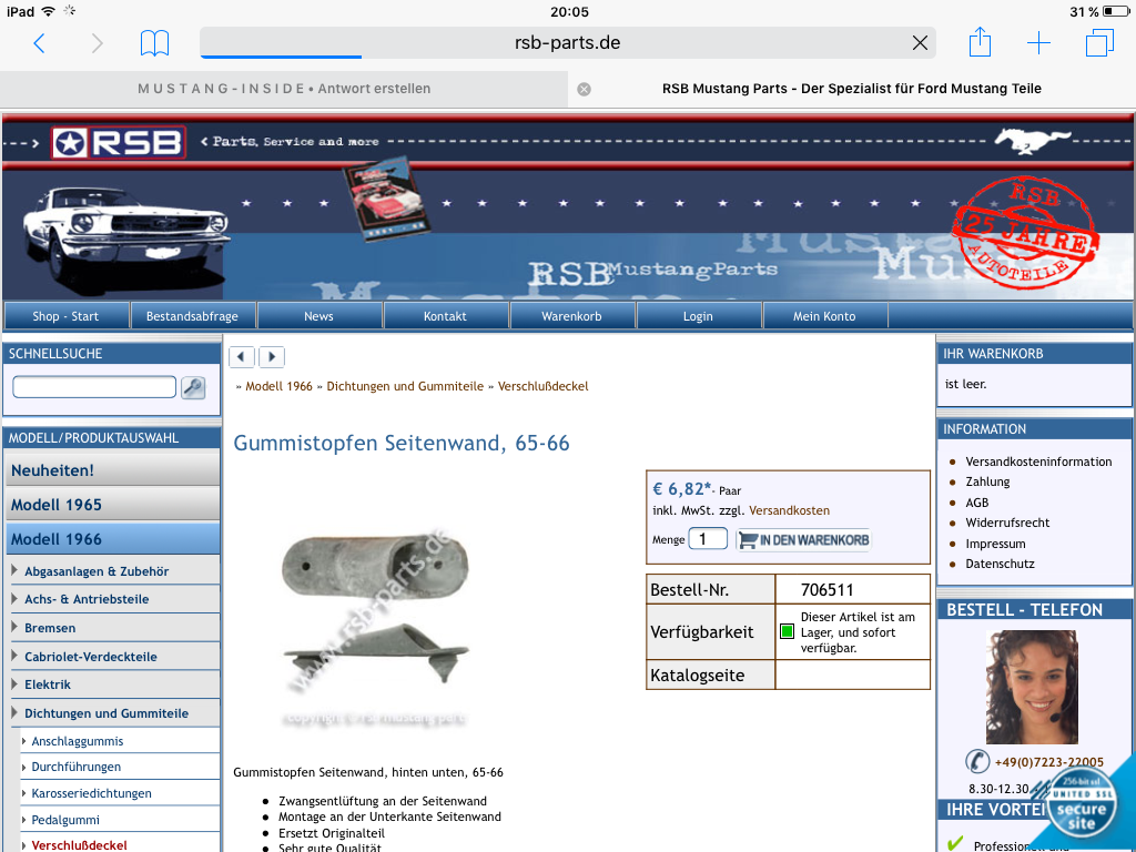

Hey, das Problem hatte ich mit meinem 66er Coupé auch.
Auspuff wurde verlängert, dann habe ich hinten in den Seitentaschen
(Kotflügel) unten die Dichtungen eingesetzt da die gefehlt haben.
Damit war das erledigt.
André
André

mcdarookie
- Beiträge: 243
- Registriert: Mo 2. Mär 2015, 10:01
Re: Starker Abgasgeruch im Innenraum
Baddy hat geschrieben:Hey, das Problem hatte ich mit meinem 66er Coupé auch.
André
danke für den Tipp. Hast du mal ein Bild wie das wo eingebaut aussieht? Ichhab zwar kein Benzingeruchsproblem, aber wenn da was fehlt... Ich find da nix bei mir^^
