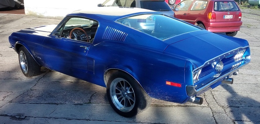

Die Felgen sind Coys mit vorne 17x8 und hinten 17x9. Die Traglast ist eingegossen. Meine bisherige Recherche hat ergeben, dass es hier wahrscheinlich relativ aussichtslos ist eine Eintragung mit H zu bekommen. Aber vielleicht könnt ihr mir ja trotzdem irgendwie weiterhelfen.

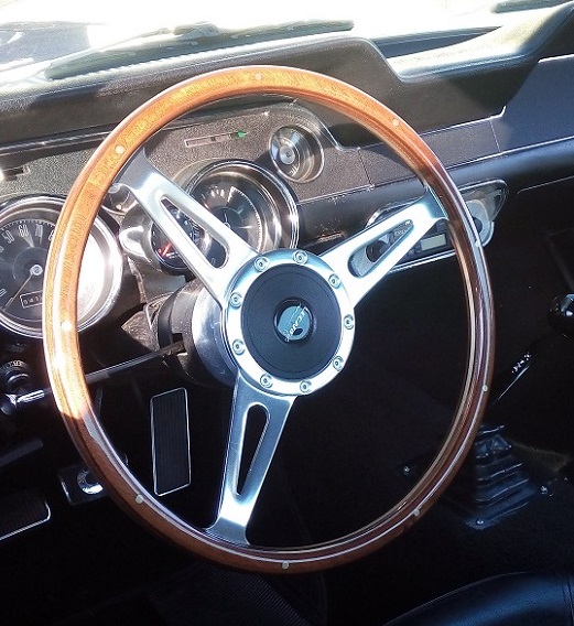

Das zweite Thema ist das Lecarra Lenkrad. Hier weiß ich nicht woher ich einen solchen Nachweis nehmen soll. Ich dächte aber gelesen zu haben, dass diese Lenkräder teilweise in den Shelby Modellen verbaut waren.

Kauf dir schöne Felgen in 15" und schmeiß die Eleanor-Fake-Felgen weg
Über Lecarra Lenkräder wurde schon viel geschrieben, am Besten mal über die Suchfunktion danach suchen.

Ja bei den Felgen wird es wohl auf neue 15er hinauslaufen, weil ich nicht denke das ich diese eingetragen bekomme. Wäre jetzt im Moment nur erstmal die günstigere Variante. Gibt es dir Torque Thrust als H-fähige Variante? Diese gefallen mir ziemlich gut. Bezüglich des Lenkrades hatte ich die Sufu schon benutzt aber halt nicht wirklich was Nützliches bezügliches H-Zulassung gefunden.

In mÜnchen bekommst 17 eingetragen

Weder das Lenkrad, noch die Edelbrock 454er Felgen sind hiermit kompatibel.
Selbst wenn Du es zufällig nicht bemängelt oder gar eingetragen bekommst - bei der ersten Kontrolle bist Du fällig.

Was ihm überhaupt nix nützt wenn zu Hause in 2 Jahren bei der nächsten HU das H wieder aberkannt wird.Willi86 hat geschrieben: In mÜnchen bekommst 17 eingetragen
