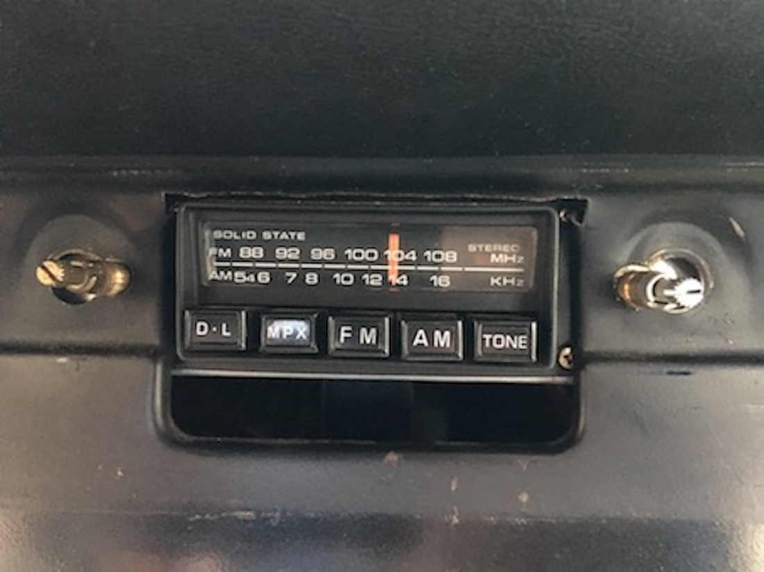

ich habe mir als Projekt vorgenommen, mein bisheriges Radio, die Boxen sowie die Antenne auszutauschen. Derzeit befindet sich ein Aftermarket Radio im Mustang. Dieses möchte ich durch ein Originalradio (mit neuer Technik) ersetzen. Radio ist besorgt. Leider ist beim Verbau des derzeitigen Radios, seinerzeit der Originalschacht verändert worden. Dieser wurde aufgesägt und an das Radio angepasst dann mit einer einfachen Metallblende angehübscht.
Bevor ich die ganze Blende erneuere, wollte ich wissen ob es andere Möglichkeiten gibt den Schacht wieder zu modellieren, so dass mein "neues" Originalradio wieder passgenau eingebaut werden kann.
Gibt es evtl. passende Blenden, die um das Radio herum verbaut werden könnten oder andere Möglichkeiten das Blech wieder zu schließen?

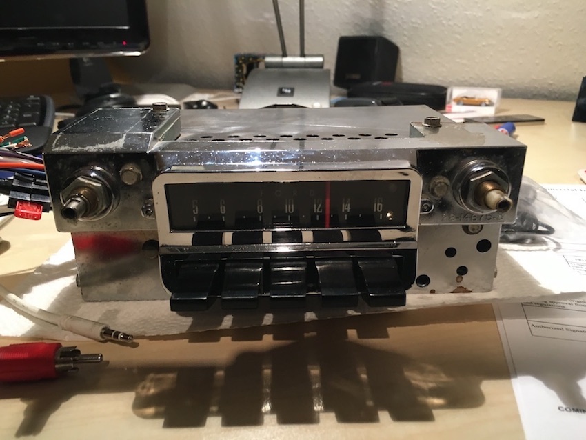

Foto vom derzeitigen Radio nach Demontage der alten Blende anbei. Der obere Rand wurde leider abgesägt, sowie zwei Anpassungen für die beiden Knöpfe ausgeschnitten..... .
Eine Neulackierung der derzeitigen Blende wird ich im Zweifel auch fällig, der Lack hat gelitten.
Das Originalradio mit neuem Innenleben sieht wie folgt aus..... . Mikrofon und die Anschlüsse für iPod etc etc werde ich noch verbauen müssen. Über Anregungen und Ideen freue ich mich sehr.

dank euch beiden, diese Teile hatte ich schon gesehen, aber ich hatte verstanden, dass diese eingeschweisst werden müssen, oder werden die "einfach" auf die derzeitige blende draufgelegt? Dann wäre das natürlich eine einfache Lösung.

So isses.Da musst du durch.Abdeckblende gabs ja bei deinem BJ keine.locke billy hat geschrieben: aber ich hatte verstanden, dass diese eingeschweisst werden müssen,

einfach aufsetzten ist nicht, passend aufschneiden und das Rep-Blech einsetzen,sprich schweissen, sollte schon sein.
Ist schon arbeitsaufwendig!

Ok, dank euch für die schlechte Nachricht.
Ich hatte immer noch die Hoffnung hier mit Metallkleber etc. die Löcher wieder schliessen zu können.
