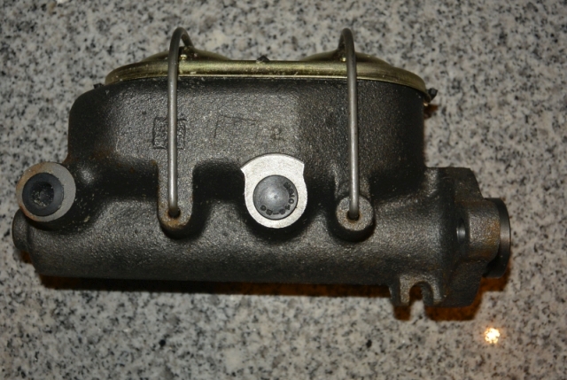

es geht hier zwar um keinen Mustang sondern um einen 57er Chevy, sollte aber nichts ausmachen. Dieser hat 4x Trommelbremsen, beim zerlegten Fzg mit dabei ein neuer Bremskraftverstärker und ein neuer Bremszylinder für Zweikreis. Nun zur Frage: ist es egal ob der vordere Bremskreis an der hinteren oder der vorderen Öffnung des Bremszylinder angeschlossen wird? Das mitgelieferte Proportioning Valve ist in dieser Konstellation überflüssig und wird nur bei Kombination Trommel/ Scheibe gebraucht?
Vielen Dank,
Albert

Selbstverständlich ist ist es nicht egal.
Der Ausgang am nächsten zum Pedal ist der Primäre. der versorgt immer die vorderen Bremsen.

Danke für ie Info
VG Albert
