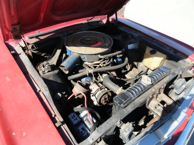

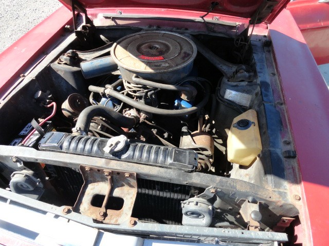

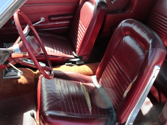

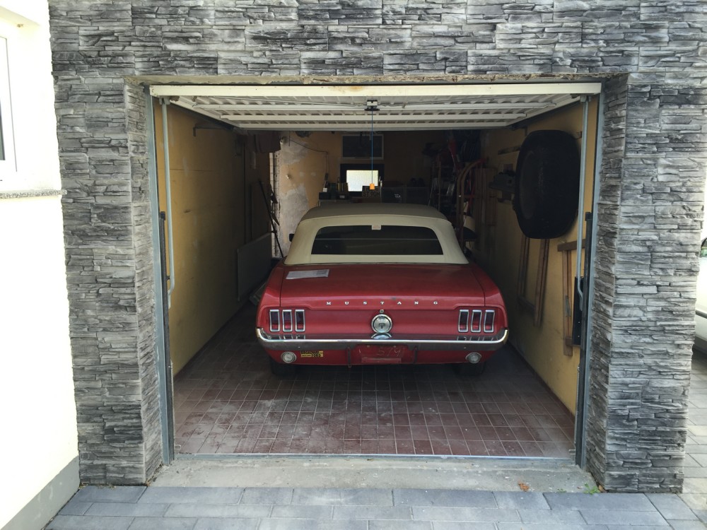

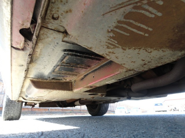

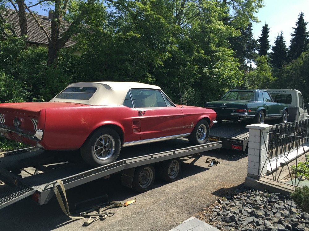

Ausgangszustand
- DSC09966.jpg (101.27 KiB) 875 mal betrachtet
- DSC09972.jpg (113.64 KiB) 875 mal betrachtet
- DSC09973.jpg (111.56 KiB) 875 mal betrachtet
- DSC09977.jpg (93.54 KiB) 875 mal betrachtet
- IMG_1338.jpg (267.18 KiB) 875 mal betrachtet
- IMG_1341.jpg (265.03 KiB) 875 mal betrachtet
- IMG_1342.jpg (196.71 KiB) 875 mal betrachtet

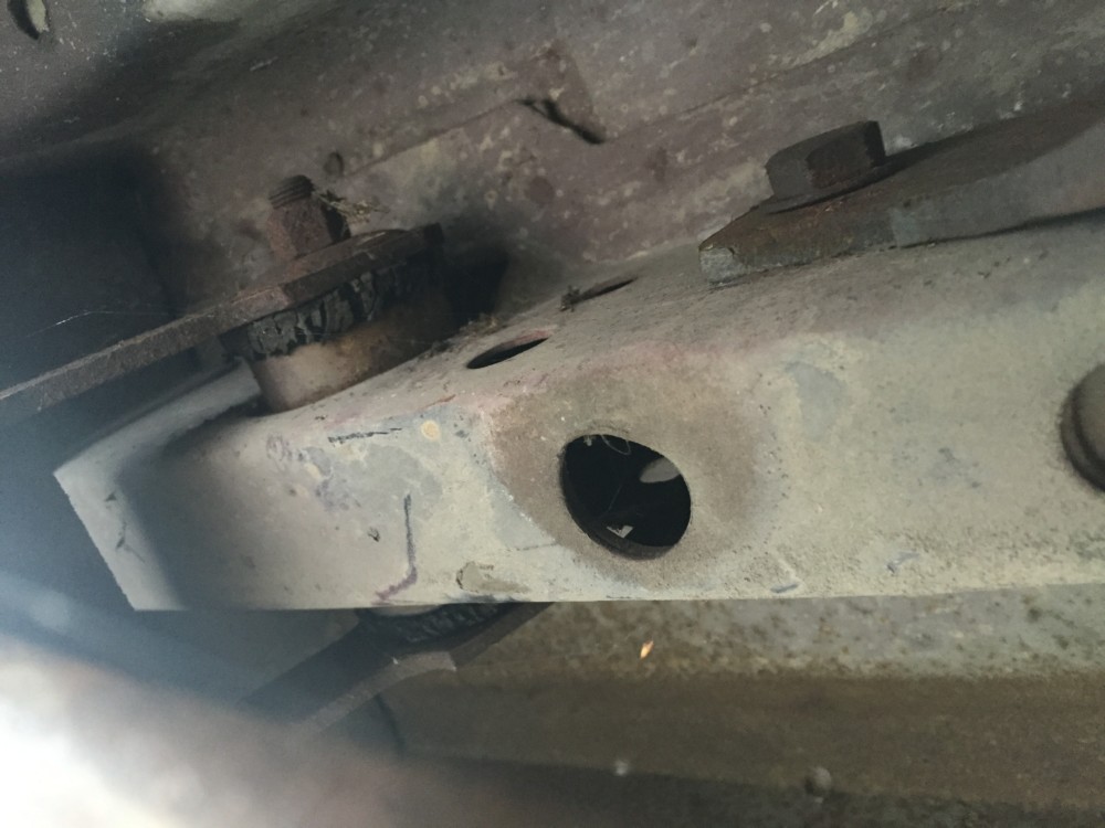

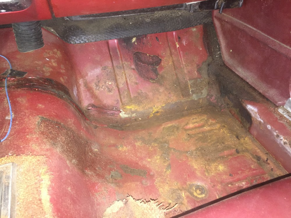

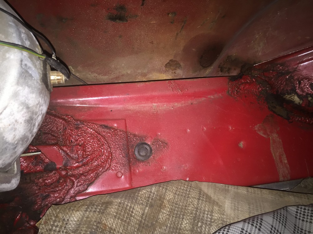

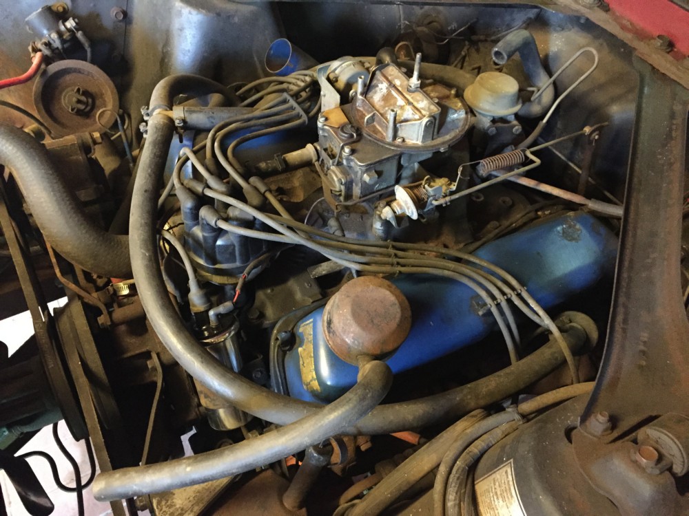

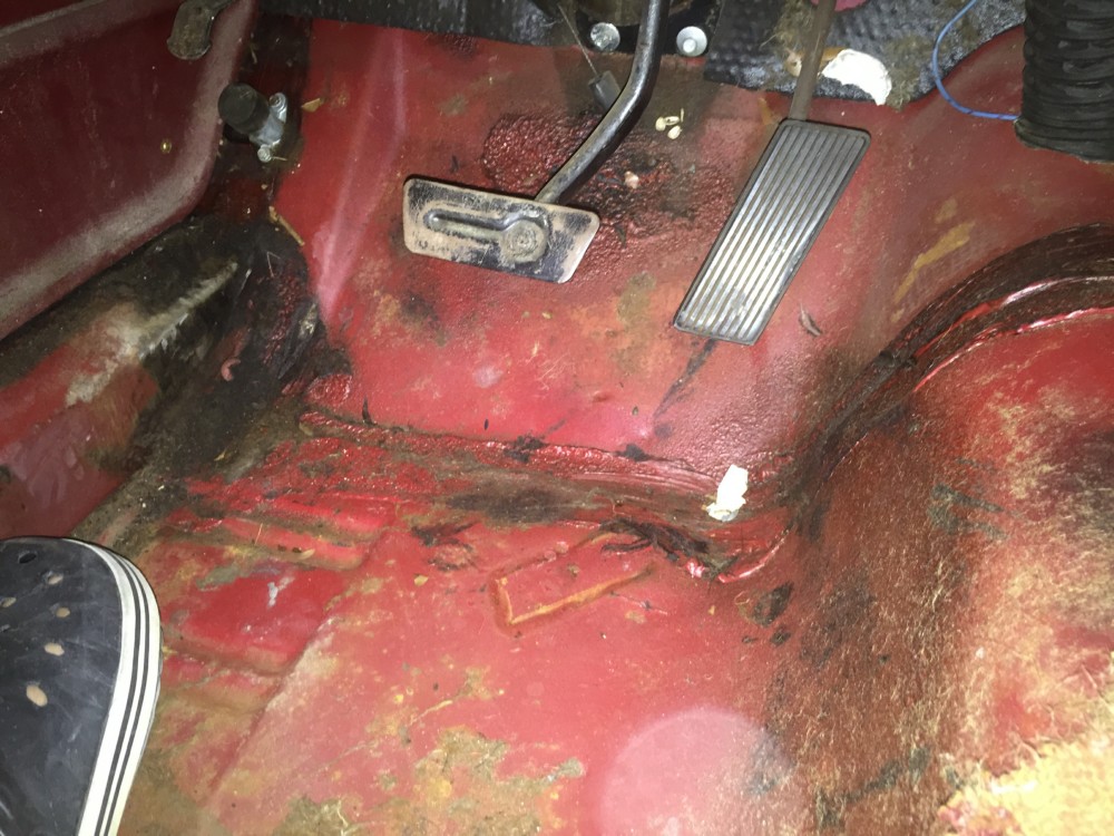

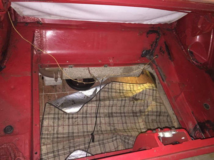

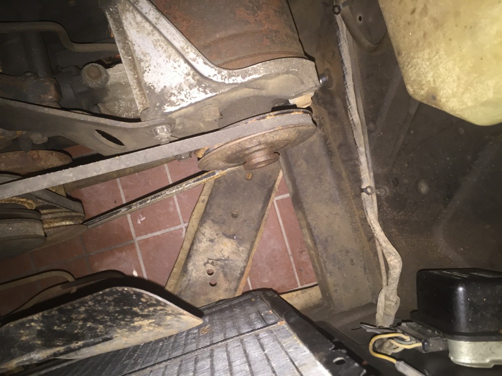

Bestandsaufnahme
- IMG_1761.jpg (159.74 KiB) 871 mal betrachtet
- IMG_1739.jpg (202.34 KiB) 871 mal betrachtet
- IMG_1737.jpg (197.19 KiB) 871 mal betrachtet
- IMG_1362.jpg (119.58 KiB) 871 mal betrachtet
- IMG_1383 - Copy.jpg (122.48 KiB) 871 mal betrachtet
- IMG_1375.jpg (180.54 KiB) 871 mal betrachtet
- IMG_1372.jpg (171.22 KiB) 871 mal betrachtet
- IMG_1368.jpg (183.96 KiB) 871 mal betrachtet
- IMG_1358.jpg (193.06 KiB) 871 mal betrachtet
- IMG_1361.jpg (200.73 KiB) 871 mal betrachtet

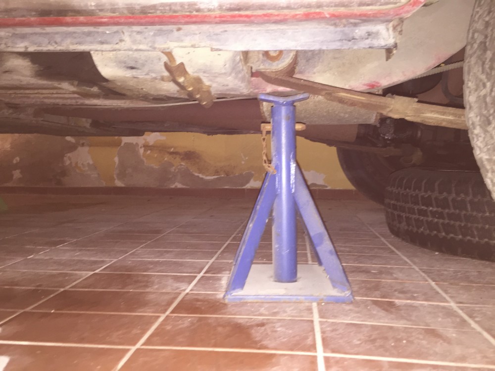

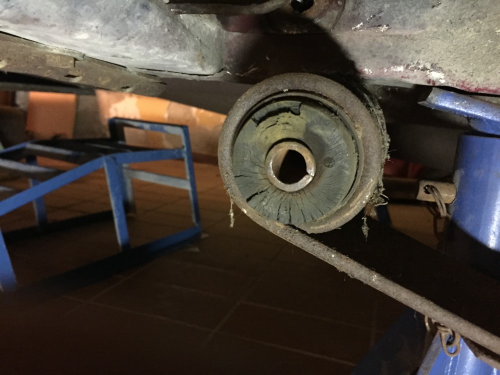

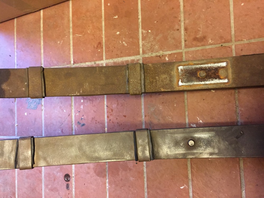

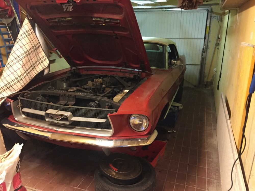

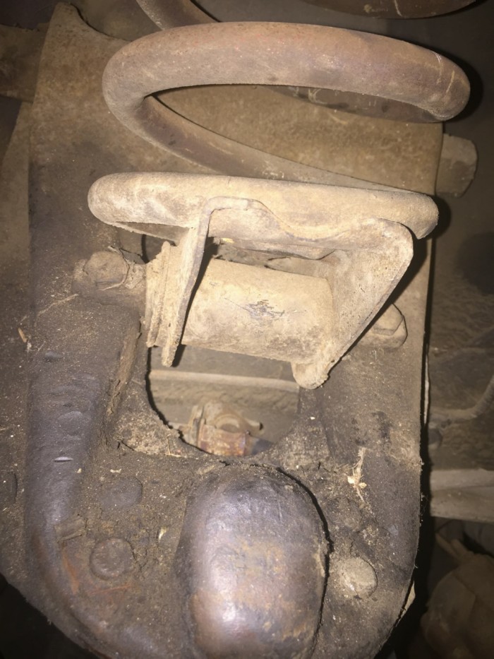

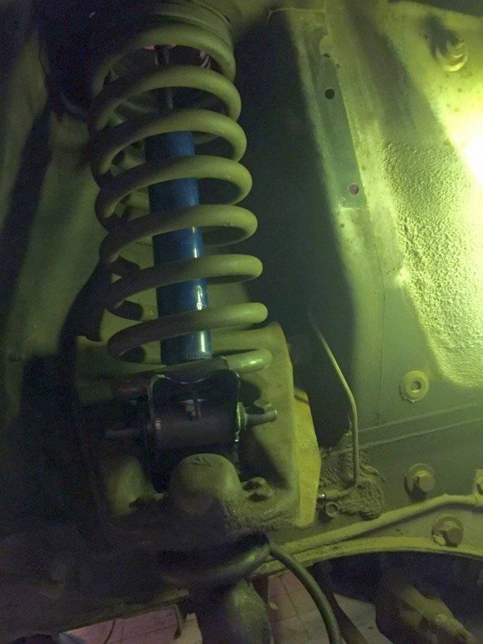

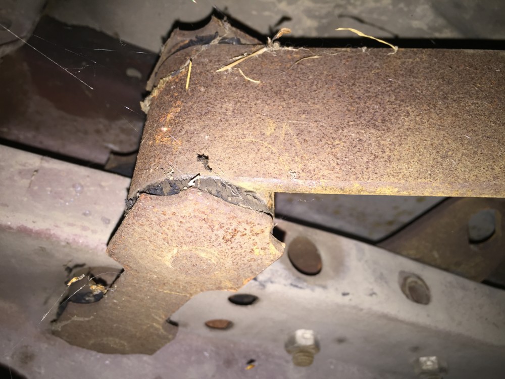

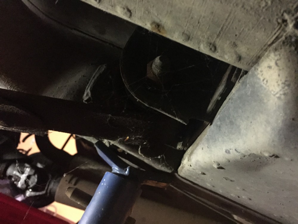

Angefangen mit Radaufhängung.
Erst die uralten Blattfederbuchsen erneurt.
Dann die Stoßdämpfer und die Federwippen vorne.
- IMG_2466.jpg (134.9 KiB) 869 mal betrachtet
- IMG_3176.jpg (165.53 KiB) 869 mal betrachtet
- IMG_3124.jpg (126.67 KiB) 869 mal betrachtet
- IMG_1759.jpg (169.56 KiB) 869 mal betrachtet

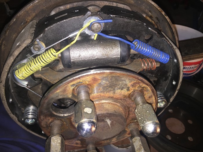

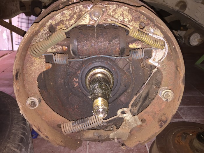

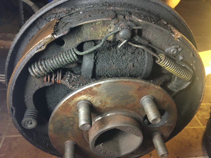

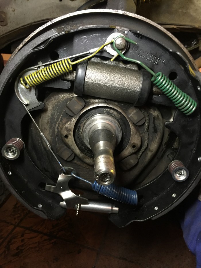

Weiter ging es mit den Bremsen und Bremsleitungen ...
- IMG_3285.jpg (118.06 KiB) 860 mal betrachtet
- IMG_3190.jpg (151.5 KiB) 860 mal betrachtet
- IMG_3191.jpg (109.34 KiB) 860 mal betrachtet
- IMG_1748.jpg (122.91 KiB) 860 mal betrachtet

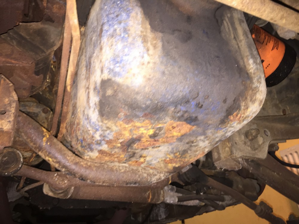

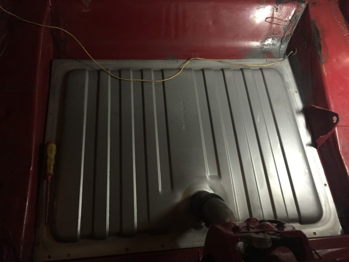

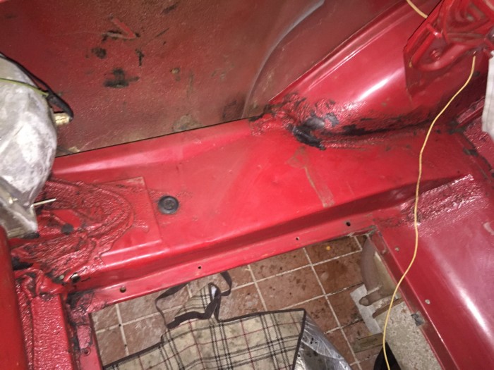

Den alten Benzintank ausgebaut
Nachtes Blech mit Fertan behandelt und anschließend teilweise mit Ferpox grundiert
Neuen Tank eingebaut
- IMG_3322.jpg (61.43 KiB) 857 mal betrachtet
- IMG_3315.jpg (100.48 KiB) 857 mal betrachtet
- IMG_3314.jpg (97.98 KiB) 857 mal betrachtet

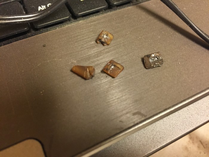

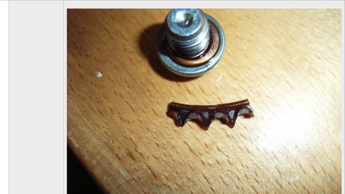

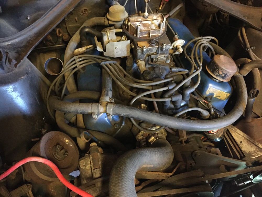

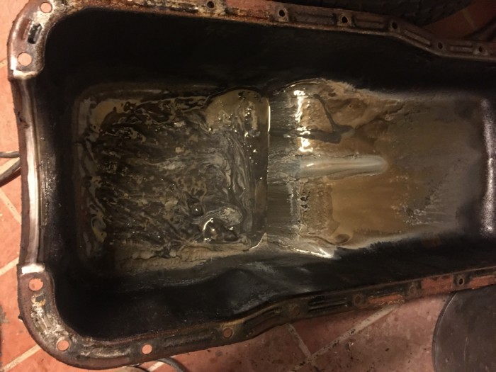

Danach habe ich mich an den Motor getraut. Eigentlich wollte ich den Motor (auch in dem optisch nichtschönen Zustand) einfach nur zum Laufen bringen. D.h. Flüssigkeiten wechseln und gut ist.
Bevor ich den Motor nocheinmal starte, wollte ich die Ölwanne abschrauben und schauen ob etwas auffälliges im Öl ist.
Naja, nachdem die Ölwanne ab war, war klar, das wird eine etwas größere Sache als nur ein Ölwechsel. Die Plastikbeschichtung der Steuerkettenzahnräder hatte angefangen sich zu lösen. Also musste die Steurkette erneuert werden.
- IMG_3393.jpg (85.4 KiB) 852 mal betrachtet
- IMG_3420.jpg (60.29 KiB) 852 mal betrachtet
- IMG_3419.jpg (84.88 KiB) 852 mal betrachtet
