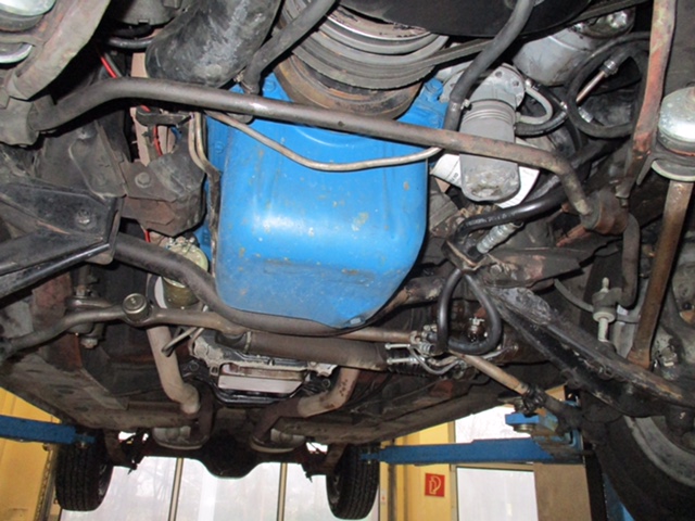

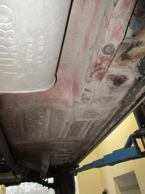

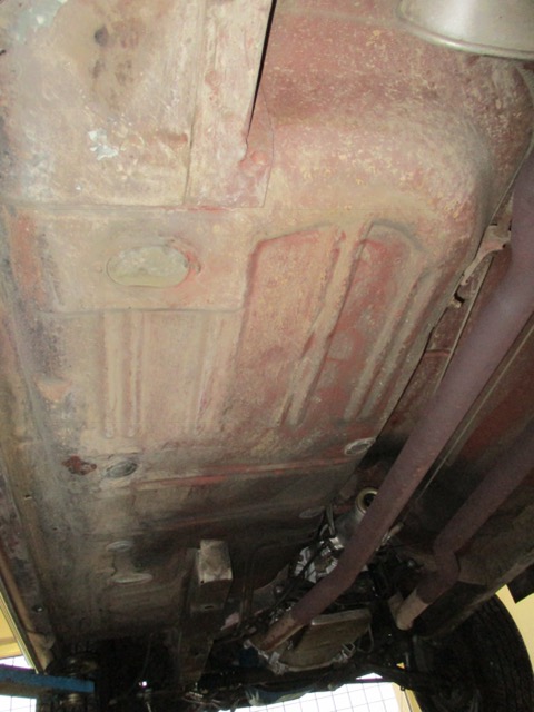

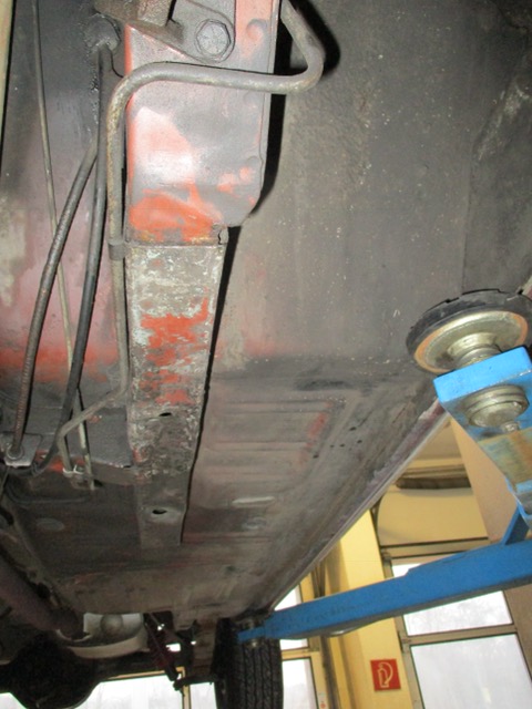

So, jetzt hat es geklappt:
- IMG_5769.JPG (144.74 KiB) 2109 mal betrachtet
- IMG_5768.JPG (93.67 KiB) 2109 mal betrachtet
- IMG_5767.JPG (87.28 KiB) 2109 mal betrachtet
- IMG_5766.JPG (86.99 KiB) 2109 mal betrachtet
- Schraubaer
- Beiträge: 12677
Re: Kaufberatung
Von UNTEN sehe ich den aufgerufenen Preis NICHT!

Au...ja, das ist mir auch aufgefallen! Das Anheben üben wir wohl noch...im Mobile-Inserat steht doch ein Preis, oder? Oder funktioniert der Link nicht?
Soll 31000 kosten, Motor wohl komplett überholt usw....

Hast mich falsch verstanden. Ich konnte den Preis im Inserat sehen.
Von unten ist das kein 31K-Auto.
Da erwarte ich bessere Leitungen, kein Fahrwerksrost, einen neuwertigen Auspuff, etc.!
Und das schon von den wenigen Bildern her. Was meinst Du, was ich life noch finde!?
- Beiträge: 9146
Re: Kaufberatung
Hi Michael,
Heiner hat Recht,der Unterboden sieht für die Preisvorstellung nicht so dolle aus.
Beim GT war übrigens die Scheibenbremse Serie.
Hier ne Info zur Identifizierung von den early GT´s http://www.kcode.net/GT65-66.htm
