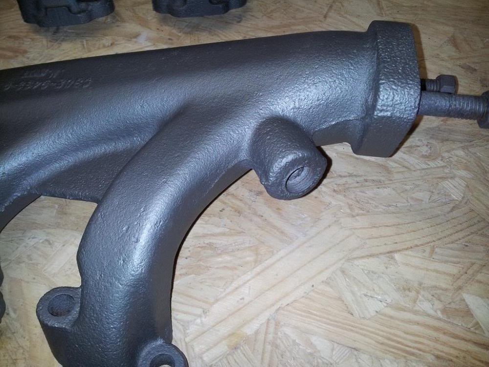

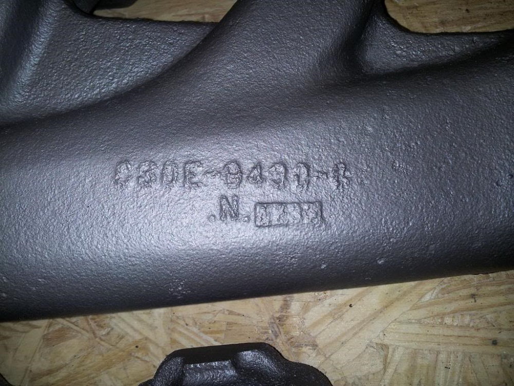

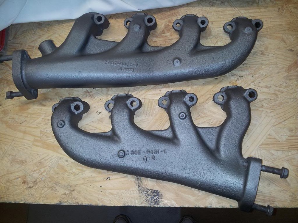

den HIPO-Krümmer für die Mustangs hat es anscheinend nie mit der Anschlußmöglichkeit für den Thermochoke gegeben, da hier eine Umstellung auf den manuellen Choke stattfand.
Allerdings hat es einen HIPO-Krümmer der Falcons und Fairlanes gegeben (C3OE-9430...), welcher per Heat Stove Kit mit dem Thermochoke verbunden werden konnte. Das diese Teile wie Einhörner gehandelt werden, versteht sich vermutl. von selbst
Bilder: Disclaimer:
hierbei handelt es sich um recherchierte Informatioenen aus dem Interweb. Falls mir beim Zusammentragen bzw. Interpretieren dieser Informationen ein Fehler unterlaufen ist, bitte ich um Korrektur (und Nachsicht)

Danke für eure Antworten.
Dann fällt das Thema neue Krümmer erstmal flach, da ich den Thermochoke auf jeden Fall behalten will.
