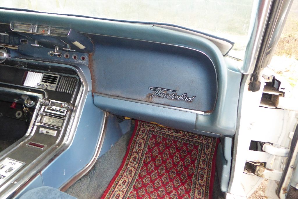

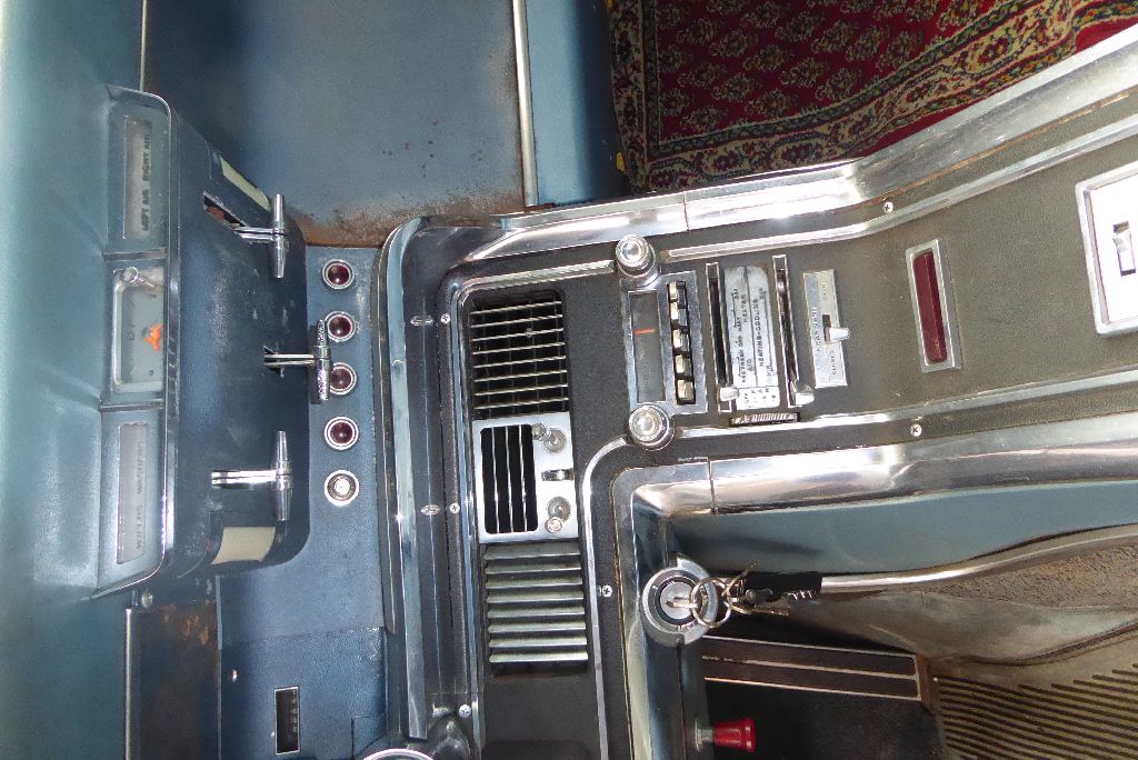

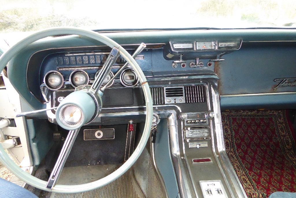

Hab mir heute den T-Bird angesehen ...so is er noch gut in Schuß ..Nur Innen schauts nicht so gut aus ..Bekommt man da noch Ersatzteppiche / Verkleidungen usw. und wenn ja wo ? was meint Ihr dazu ? Elektronisch funktioniert alles ...bis auf Radio und automatische Antenne ...Gummidichtungen bei Fenster müssten auch Neu rein

Teppich und Door Panels gibt es problemlos bei concours parts oder cmsthunderbirdshop.
Deine Bilder sind leider sehr klein um was Vernünftiges zu erkennen....

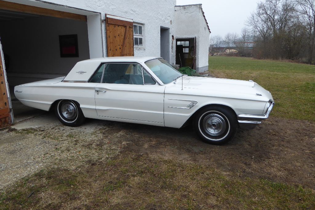

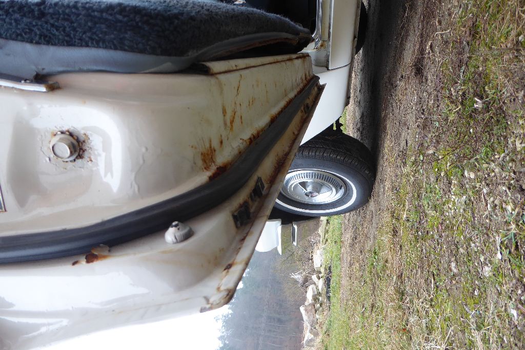

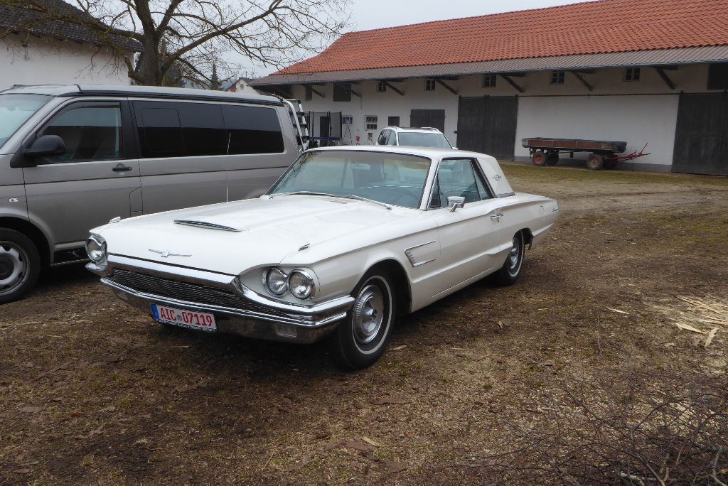

Hier nochmal alle Bilder .
Tja drüben bekommt man das sicher günstiger ...aber wie nach Deutschland bringen ...Umbauen ...Zulassung usw..hab ich keine Erfahrung damit und das kostet ja dann auch noch
