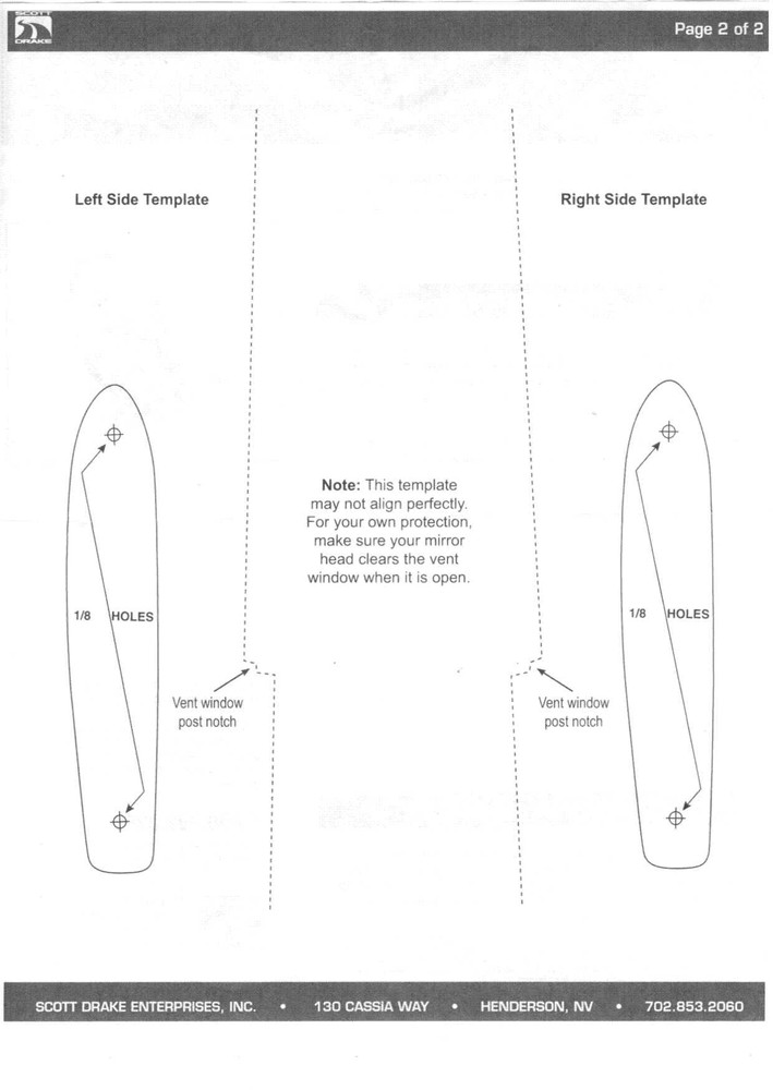

Und hier eine Schablone zum Bohren der Löcher beim Baujahr 1965-66.
Viel Erfolg.
