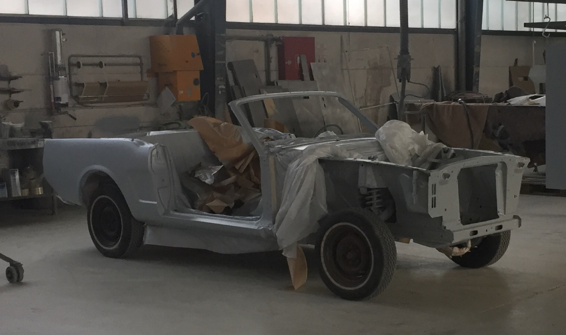

Hallo und guten Abend,
da ich mich so langsam auf den Zusammenbau vorbereiten muss, kommen mir einige Fragen. :!:
Was muss ich bzgl. der Frontscheibe beachten?
Welchen der angebotenen Gummis könnt ihr in Punkto Qualität und "Funktion" empfehlen?
Was ist evtl schon beim Lackieren zu beachten und welche zusätzliche Dichtmasse muss noch wie verwendet werden?
Grüße Sebastian
