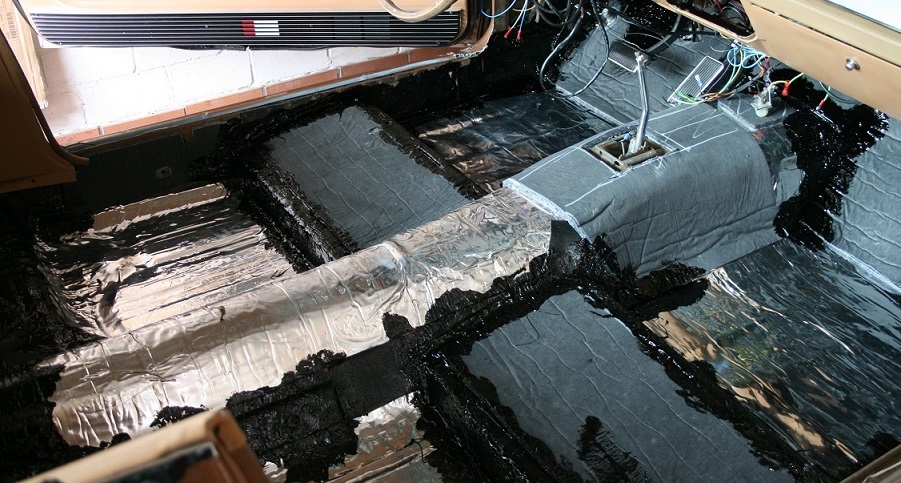

Kompletter Boden
Trennwand (Blech) zum Kofferraum
Hintere Radläufe

War schon etwas her...

Hallo Florian,
was ist das blaue mit der Stoffschicht? Hast du die Übergänge mit Bitumen verbunden?
Danke ...

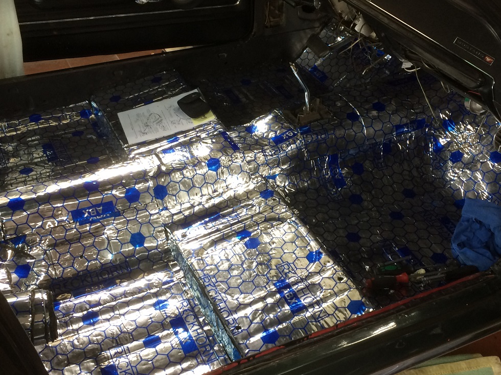

Hier noch ein paar Bilder.
Habe Alubutyl gegen Schwingungen (gegen tiefe Töne) und eine Dämmschicht (gegen helle Töne) in den Stärken 20mm (Trennwand Kofferaum) und 10mm (unterm Teppich) eingeklebt.

PeterVonFrosta hat geschrieben:Hallo Florian,
Danke ...
Ist Absorbervlies aus unserem Aktustiklabor :mrgreen: paar Meter mitgenommen, das Zeuch schluckt alles.
Nicht Bitumen sondern Entdröhnpaste...auch aus unserem Labor :lol:
