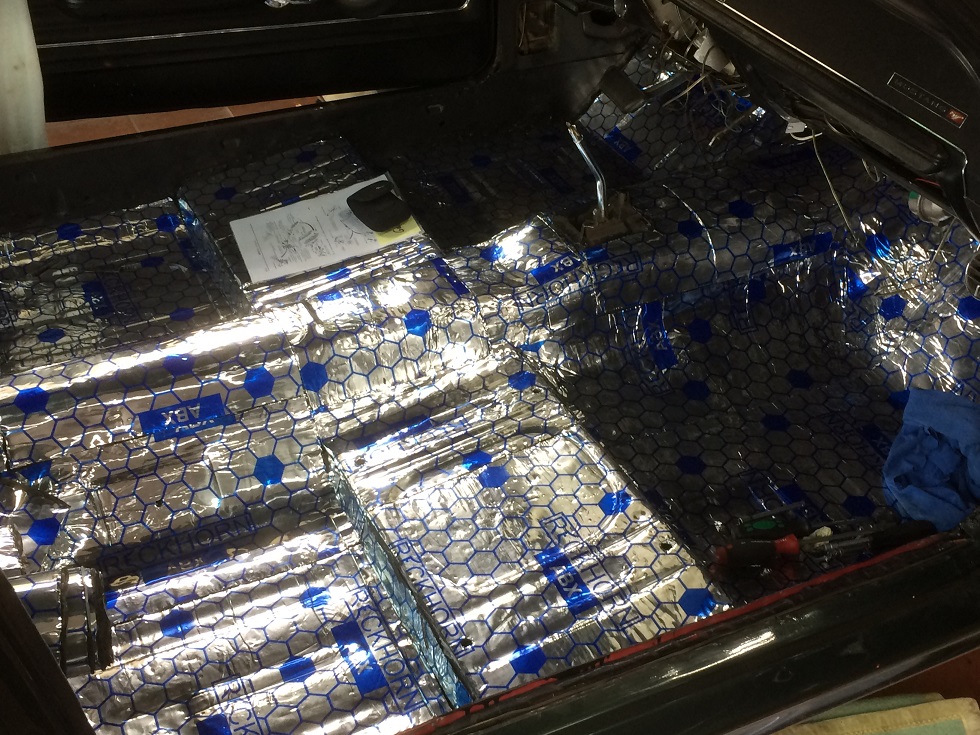

Wollte jetzt beginnen den Innenraum mit Alubutyl auszukleben, suche ein paar Bilder wie und wo ihr das gemacht habt.
Gerne auch hier rein posten, das wäre nett.

von M&Mustang66
Kompletter Boden
Trennwand (Blech) zum Kofferraum
Hintere Radläufe

Hier noch ein paar Bilder.
Habe Alubutyl gegen Schwingungen (gegen tiefe Töne) und eine Dämmschicht (gegen helle Töne) in den Stärken 20mm (Trennwand Kofferaum) und 10mm (unterm Teppich) eingeklebt.

von coco
danke, habt ihr auch die radkästen von "außen" abgeklebt? ich hoffe ihr versteht was ich meine, nach innen ist im bereich der Rücksitzbank und nach außer wäre "hinter" der verkleidung
