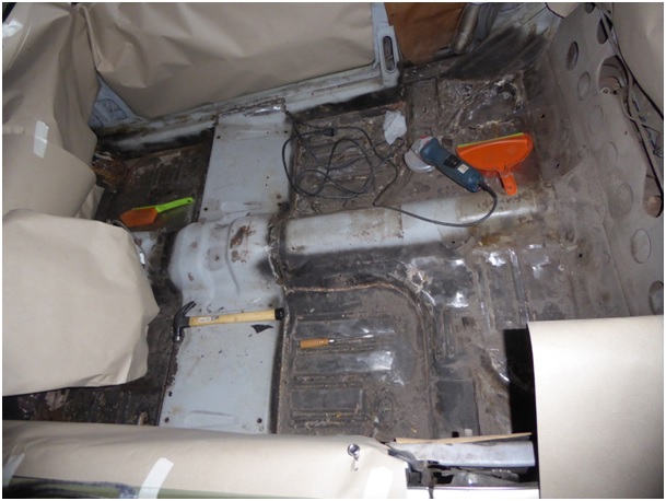

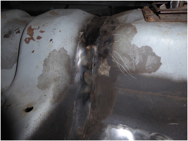

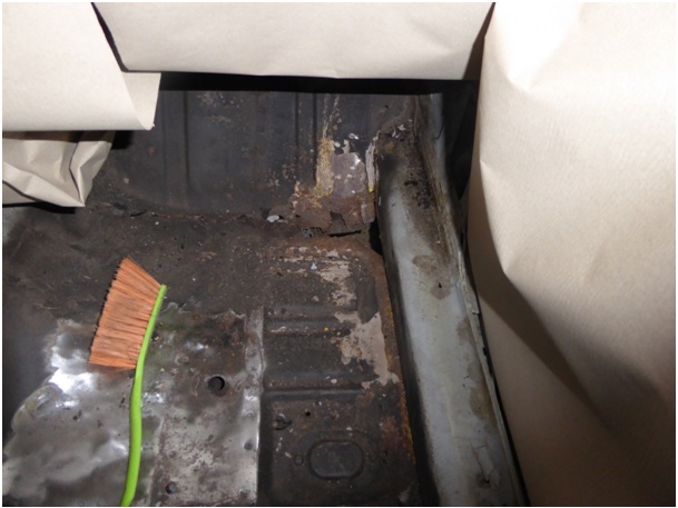

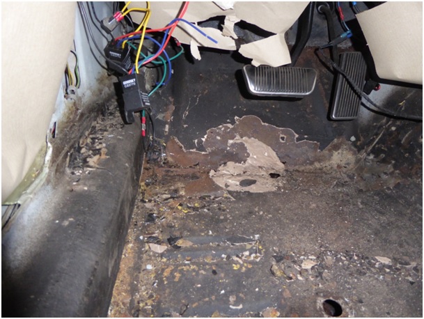

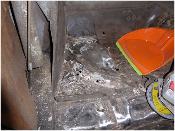

Hallo an alle,
es hat sich herausgestellt, dass an meinem convertible die Spritzwand, das Bodenblech, ein Radlauf hinten und beide Seitentaschen im Kofferraum ordentliche Löcher haben.
Der Plan ist es das komplette Bodenblech zu tauschen und die anderen Stellen zu flicken. Das Gute ist, dass die Schweller noch massiv sind.
Ich habe bereits gelesen, dass das Bodenblech beim Cabrio ohne den Einsatz von Verstärkungsblechen getauscht werden kann, wenn die Schweller gut sind. Hat hierzu schon jemand Erfahrungen gemacht?
Weiterhin, von welchem Hersteller und wo kauft man am besten die Bleche?
Vielen Dank schonmal für die Tipps

Hat hier noch keiner den kompletten Boden bei einem Convertible getauscht und kann etwas von seinen Erfahrungen mitteilen?
Anbei noch ein paar Fotos vom derzeitigen Stand der Arbeiten.
Mustang Tunnel.jpg (78.82 KiB) 447 mal betrachtet
Mustang Rücksitz Beifahrer.jpg (106.92 KiB) 447 mal betrachtet
Mustang Beifahrerseite vorne.jpg (72.03 KiB) 447 mal betrachtet
Mustang Fahrerseite vorne.jpg (109.21 KiB) 447 mal betrachtet
Mustang Boden.jpg (80.9 KiB) 447 mal betrachtet
