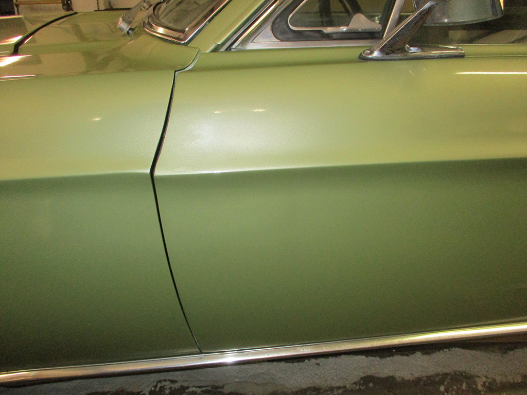

ich hebe einmal dieses Thema wieder hoch. Meine Tür muss ich auch einstellen, da die Flucht nicht stimmt
Wie komme ich mit diesen Schlüsseln an die Schrauben am Holm?
Und wenn ich richtig liege, müssen die Schrauben an der A-Säule gelöst werden?
Viele Grüße von Einsteiger
Carsten
