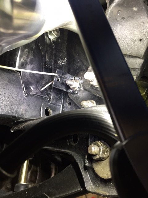

habe mir einen Wolf gesucht, kann aber leider nicht finden wo diese Feder
https://www.velocity-group.de/getriebe/ ... lungsgabel
eingehängt wird. Am Getriebe an der Druckplatte ist klar, aber wo vorne?
Eventuell hat jemand ein Bild.
Vielen Dank und Gruß
Feder kupplungshebel Z-Bat wohin

Hallo Wolfgang, kann dir nur ein altes Foto von damals allerdings 67er anbieten.
Nach der Resto habe ich mir dann in ein vorhandenes Loch einen Winkel geschraubt und dadurch den Befestigungspunkt etwas ab ändert, da die Feder sonst mit dem Tri-Y Header in Kontakt kam.

Feder wird außen an den Ausrückhebel gehängt und an die Z-Bar etwa in nähe des Drehpunktes vom Pushrod der zum Ausrückhebel geht. Da war extra ein kleines Loch an der Z-Bar!
So ist es bei mir und funktioniert prima aber es gibt bestimmt auch andere Lösungen...Hauptsache die Feder zieht den Hebel an den Pushrod.

Bei mir ist die Feder an der Motoraufhängung eingehängt, an dem Teil der an der Karosserie befestigt ist, wenn du willst kann ich am Abend ein Foto machen

@Daniel, wenn es keine zu große Mühe macht, wäre ein Foto prima.

Hier ein Foto. Original bzw vorher war es unterhalb links in der größeren Öffnung eingehängt.
