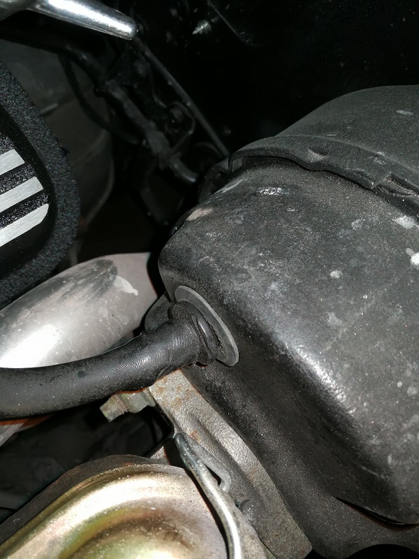

hier mal ein Foto falls das so überhaupt was bringt...??
der Durchmesser von dem Schlauch der durchgesteckt wird ist ca. 23mm...

Re: Dichtung Unterdruck Schlauch am bremskraftverstärker
Da gibt es ein Kunststoffteil 703382 bei RSB.
Vielleicht hilft das.
Leider nicht verfügbar, aber auch zu klein.
Trotzdem natürlich danke!
http://www.splendid-parts.de/kaufhaus_2 ... lid=179780
Zur Not fummelst Du dir was aus einem Sektkorken o. ä....
Dann den Durchmesser angeben oder fummeln.... Prost
Versuchs mal mit eine Karosseriedurchführung in der passenden Größe.
Sollte damit lappen.
erstmal eine Bitte an die - gut meinenden Helfer - die Bremse ist ein Sicherheitsrelevantes Teil hier soll nicht gebastelt oder gefummelt werden - und auch nichts "versucht" werden.
Diese Dinge müssen RICHTIG repariert werden.
Danke für das Bild - ja das ist ein Bendix BKV.
Was Du benötigst ist nicht nur ein Nippel, sondern ein kombiniertes Teil, was Nippel & Einweg Ventil ist.
Dieses Einweg Ventil stellt sicher, dass noch eine Sicherheitsreserve vorhanden ist, wenn der Motor aus ist.
Auf englisch heißt das Ding Check Valve.
So sieht es aus:
Gibt es von Doorman für unter $15,-
Linkservice: http://www.ebay.com/itm/Dorman-Check-Va ... iC&vxp=mtr
