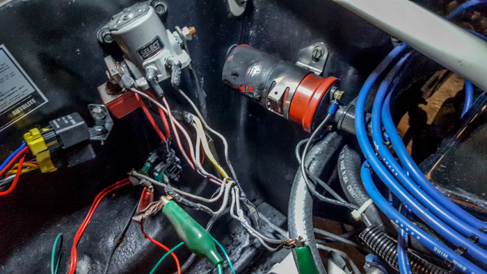

Re: Kleinigkeiten vorm TÜV-termin
Moin Jan
ich habe eine veritablen Kabelbrand im Lichtstrang bei der Zündspule gefunden, menno!
Was mich doch sehr erstaunt ist, dass hier keine Sicherung abgebrannt ist, das hat brutal geschweisst, eine ordentliche Schweinerei gemacht. Hab ich geflickt, alles wieder installiert, mit den neuen Relais, funzt wieder. Wie 10.5V auf die Masse kamen ist mir immer noch ein Rätsel, aber nu is gut, boahhh.
Ich wünsche Dir auch viel Erfolg beim recherchieren.
Gute Nacht
Basso
Gute Nacht
Basso
