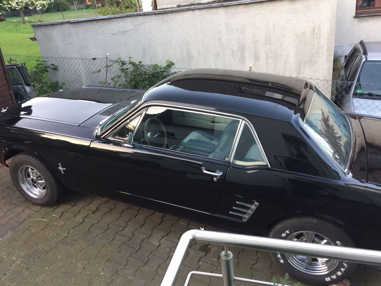

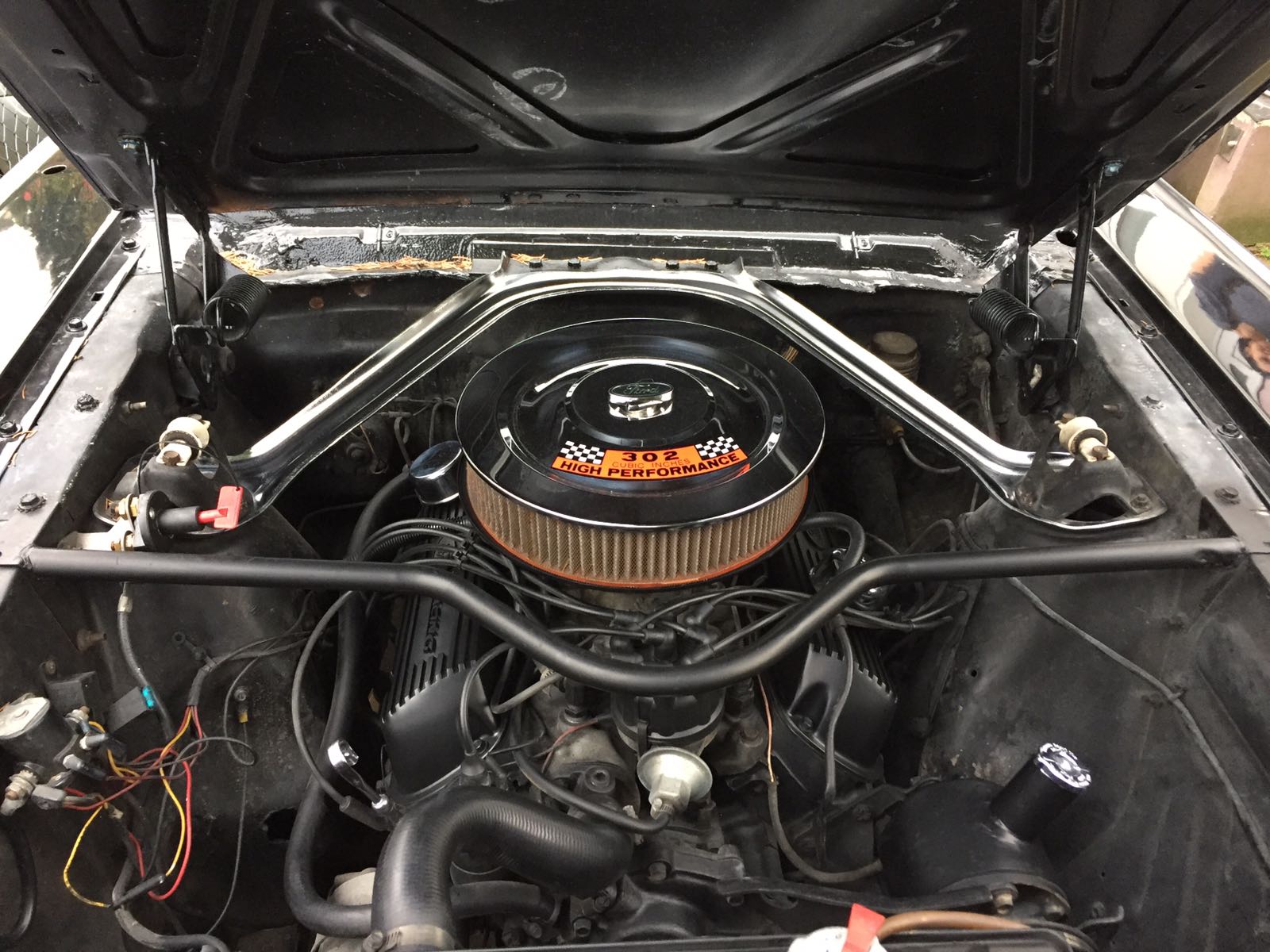

ich bin jetzt ca 4 Motate dabei die Karre fit für den TÜV zu machen. Es ist ein 66er c code. Mit einem 302 4 fach Holly sport vergaser und edelbrock Sport ansaugbrücke. Der Motor wurde 2009 überholt. Wargen ist in Deutshland zugelassen und hat ein H kennzeichen.
Der Motor hat massig leitung und hängt besser am Gas als ich dachte ( heute erste probefahrt gemacht).
Die Bremse habe ich komplett erneuert habe aber das Einkreissystem bestehen gelassen. Laut bremsenprüfstand sind alle Werte gut.

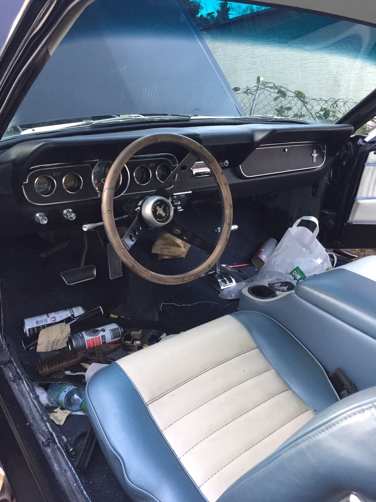

Der Innenraum / Elektronik hat mich massig Zeit und nerven gekostet aber er ist soweit ganz gut geworden.
Jetzt zu meinem Problem es wir irgend wie die Kühlflüssigkeit ins getriebe gedrückt aber ich habe keine ahnung wo nach 10 min fahren kam am überlauf die braune Suppe ( Öl mit Kühlwassergemischt) aus dem getribe ca. 4L und es hörte nicht auf.
Was muss ich tun? In welchen Bereich des Forums muss ich mich begeben?

Ich denke mal dein Ölkühler (der im Wasserkühler sitzt) ist im Sack.
Schau mal in den unteren Bereich des Kühlers, da sind die Getriebeölleitungen angeschlossen.
Dann kannst Du dir denken, wie die Kühlflüssigkeit ins Getriebe kommt

Das mit dem Kühler hört sich sehr gut an. Hatte ich mir schon gedacht. Ich bin davon ausgegangen das der hinten am Gertiebe sitzt.
Wie und mit was kann ich das System spühlen? Den Kühler zu schauen ist ja fix gemacht. Wie viel und welches Öl kommt in der Gertriebe?

Besorg Dir 'n heilen Kühler und ca. 9 Liter neues ATF Type "F" (NICHTS anderes !!!) ins Getriebe.

9 L ATF F OK. Soll ich 18 Holen um einmal zu spühlen?
Mein Plan ist einmal alles raus zu lassen und neu einzufüllen. Eine Runde fahren und noch mal ablassen und neu befüllen.

Doppelwechsel/Spülen kann nicht schaden, vielleicht schon Emulsion in den Ventilen des Valvebodys.
