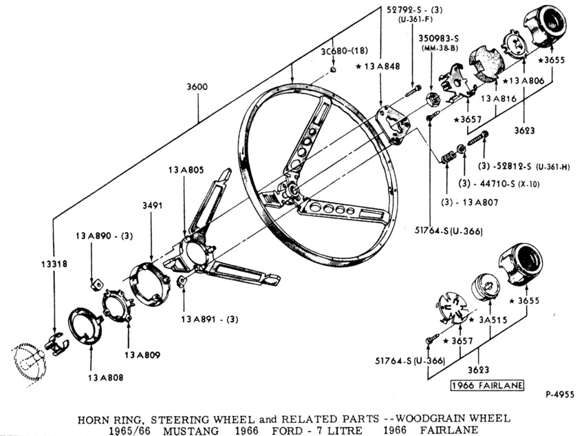

66CON hat geschrieben:Frag bitte mal TrippleT denn der hatte das auch
Hallo Wolfgang,
nicht nur TrippleT hatte das Problem :shock:
Wenn es sich um das Woodgrain Lenkrad handelt (danke Heiner für die Explosionszeichnung) kann ich nur sagen,
auch wenn es ziemlich peinlich ist, wir (User Klaus und ich) sind grandios bei der Problembehebung gescheitert.
Wir haben versucht aus einem Original Lenkrad, einem Repro-Lenkrad, einem Rep.-Satz und einigen Originalteilen aus
Klausens Grabbelkiste eine funktionierende Hupe zu basteln.
Ergebnis sollte sein: Auf allen Tasten Kontakt, Tasten mittig und kein Hupen beim Einlenken.
Irgendwas hat immer nicht gestimmt, entweder nur ein Kontakt zum Hupen, oder Tasten nicht in der Mitte (kann ziemlich klappern beim Fahren),
gar keine Hupe oder wieder Hupen beim Einlenken usw.
Aus meiner Erinnerung lag das Hauptproblem bei den Schleifringen, die in sich verbogen bzw. nicht planparallel waren
und den nicht wirklich zueinander passenden Teilen mit der Nummer 13 A890 / 13 A809 aus dem Rep.-Satz und den Originalteilen.
Vielleicht haste ja Glück und es läßt sich einfach beheben ;)
Das Ende vom Lied war das; funzt einwandfrei und hupt wie'd Sau wenn's muß (auf jeden Fall über Relais absichern) :lol: :lol: :lol: :
Gruß Micha
