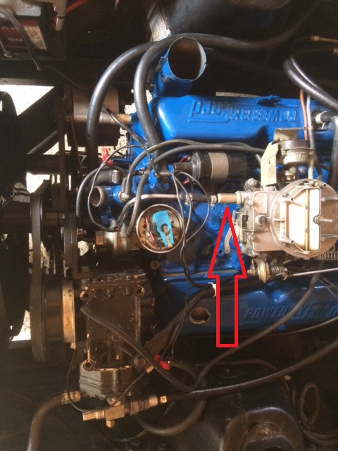

von Nobbe
ich hab den Benzinfilter auch erneuert. Kann nicht schaden.
Hier sitzt der Filter:
Ich hab auch die Zündspule vom Motorblock weg an die Seite des Motorraums versetzt (auf dem Bild noch nicht!).
Nobbe

Re: Motor geht während der Fahrt aus
Verfasst: So 23. Apr 2017, 09:44
von Braunschweiger
Ich täte die Zündspule wieder an die ursprüngliche Stelle zurück bauen, das sitzt sie nämlich kühlenden Luftstrom vom Lüfter.
Verfasst: So 23. Apr 2017, 10:01
von Schraubaer
Nicht wirklich. Das bisschen Wind ist nix gegen die dort herrschende Backofenwärme.
Verfasst: So 23. Apr 2017, 10:40
von Braunschweiger
Sehe ich anders, aber was sind schon ca.50 Jahre Funktion in dieser Position.
Irgendwas muss ja immer gebastelt werden.
