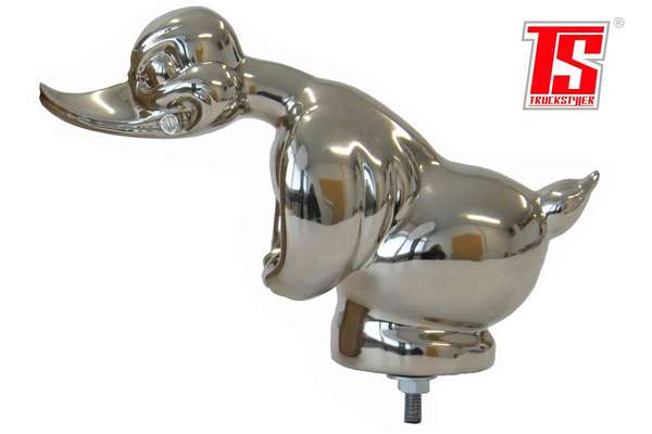

Zinkdruckguss reperaturkleben, Flüssigmetall?
Welches Produkt ist von Haltbarkeit und Farbe am empfehlenswertesten?
Handelt sich um einen Anbruch, der geschlossen und stabilisiert werden soll!

Hi Heiner,
die hier können sogar Zinkdruckguss schweissen.Keine Ahnung ob sowas sehr teuer ist.
http://www.dsi-laser-service.de/index.p ... s/oldtimer
Wenns tatsächlich nur geklebt werden soll, steht in der Suche einiges,hier z.B.:
viewtopic.php?f=9&t=14790&p=136741&hili ... en#p136741

Naja, mit UHU Endfest habe ich keine guten Erfahrungen. Geht auch nicht um Blech, sondern schon massiveres. Deshalb, füllen, haltbar/megafest und möglichst metallfarben, wird nicht übergelackt.

Hat 'n "Genickbruch", zumindest fast!

Re: Zinkdruckguss reperaturkleben, Flüssigmetall?
mit JB weld habe ich die besten Erfahrungen gemacht.
hab kürzlich einen steuerketten Wasserkran damit repariert.
Ist es Möglich die Ente von unten zu öffnen, oder ist die massiv?
Wenn sie hohl ist, würde ich sie an verdeckter Stelle öffnen und mit flüssig Metall verfüllen.
Bei massiver Ausführung, verstiften und verkleben.
Ist hohl und unten weit offen. Aber füllen macht sie zu schwer, ist schließlich 'ne Kühlerfigur.
Beitrag von 68GT500 »
Hi Heiner,
JB Weld ist so ungefähr der Beste Kleber den ich kenne.
Nach Bedarf kann man es im Ofen bei ca. 60 Grad aushärten -
Farbmäßig Richtung dunkelgrau.
Nicht die 10 Min Version nehmen.
Beitrag von Pferdeflüsterer »
Hallo Heiner,
was hälst Du von Löten?
Ich hatte damals bei meinem Trecker mit Karosseriezinn richtig große Löcher gestopft.
Gruß Jörg
Beitrag von schuschi »
Das müsste auch gehen,
http://www.kaupo.de/produkte/epoxidkleber/metalset-a4/
Hab damit meine Gußecken "gespachtelt".
Ich müsste noch was haben und kann es dir schicken, würde dir sowieso empfehlen eine Probeklebung mit vergleichbarem Material zu machen.
