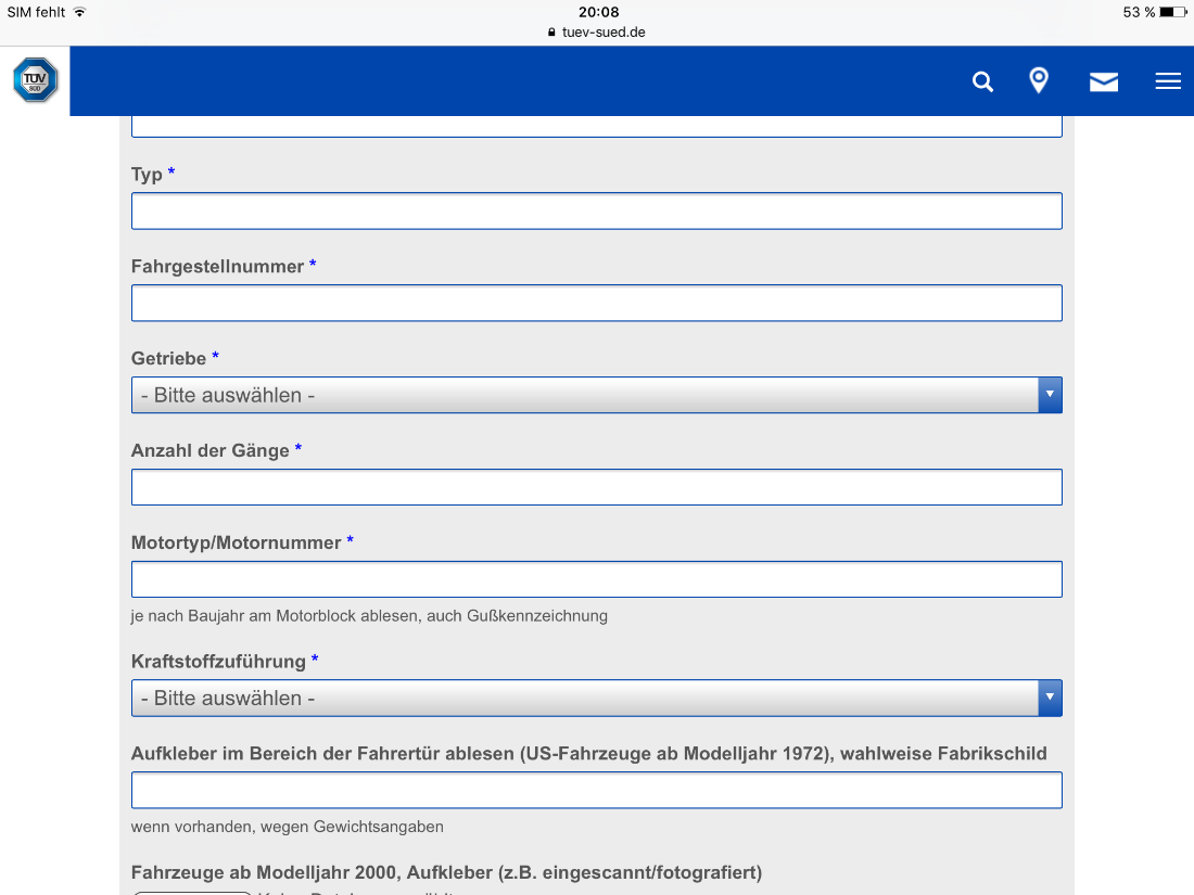

Habe in kürze einen anstehenden Tüv Termin. Da das Pony (66er 289 Coupé) noch nie in DE zugelassen war hatte ich beim zuständigen TÜV angerufen um mit ihm abzusprechen was er auf jedenfall alles an Umbauten haben möchte. Bis auf die Rückleuchten einzeln absichern ist alles legitim, aber darum geht es hier auch nicht. Da ich das Auto komplett zerlegt und Restauriert habe, habe ich im Zuge der Revidierung vom Motor festgestellt das ein 302 mit einem México Block verbaut ist :cry: . Soweit so gut, jetzt benötigt der gute ja ein Datenblatt welches ich beim TÜV Süd besorgen und mitbringen soll, aber bei dem online Formular steht das man die motornummer angeben soll...., alle haben mir bis jetzt geraten ich soll keine schlafende Hunde wecken, aber wird man nicht bei der Datenblatt Erstellung feststellen das ein anderer Motor verbaut ist? Hat jemand Erfahrung damit?
Und was bedeutet das fürn tüv, kann er die Abnahme verweigern? Bin im Moment total verunsichert wie ich mich verhalten soll :roll:
Danke Gruß Denny

Möchte nur nicht das Datenblatt für teuer Geld anfordern, und der Tüver sagt mir am Ende das dies ungültig ist weil keine Gussnummer/Motornummer drin steht. er hat mir ausdrücklich gesagt bitte online gehen beim TÜV süd, ausfüllen und mitbringen.
Gruß Denny

Ist auf jedenfall nen Pflichtfeld sehe ich gerade :o

Einfach den Buchstaben der an 5ter Stelle in deiner Fahrgestellnummer steht eintragen, das wird ein C, A oder K sein, fertig. Mehr gibt es nicht. Übrigens, viele fahren heute einfach mal zum TÜV, bekommen ein Liste die sie dann abarbeiten, dadurch müssen sie diese Arbeit nicht in der Werkstatt bezahlen, und alles was übersehen wird auch nicht :D

Bei mir ist es ein C, also meinst du diesen Buchstaben in die Zeile vom Datenblatt an der Stelle für die Gussnummer :?:
