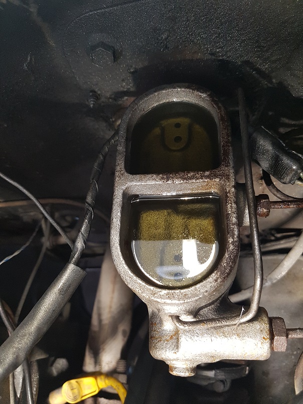

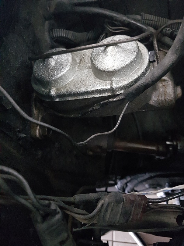

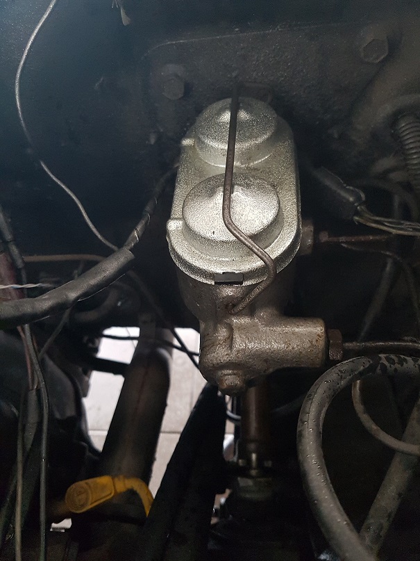

Hallo Leute,
ich hab einen 68 Mustang, vorne Scheiben hinten Trommelbremsen, ohne Bremskraftverstärker.
Leider ist mein Hauptbremszylinder defekt und ich brauch einen neuen. Meine Frage ist nun, welchen soll ich kaufen, bzw. welcher ist der richtige.
Aktuell ist einer verbaut mit 2 gleich großen Kammern (siehe Bild) bin mir aber nicht sicher, ob der eigentlich richtig ist und nicht eher für Trommel vorne und hinten gedacht ist.
Kann mal jemand von euch drüber schauen und mir sage ja, passt oder passt eher nicht und vielleicht eine Kaufempfehlung aussprechen?
... schon mal vielen Dank
Grüße Hans

Nö, falscher. Ist einer für Trommeln rundrum.

ok, vielen Dank, gibt es überhaupt einen für Trommel und Scheiben ohne BKV?

Panhad hat geschrieben:ok, vielen Dank, gibt es überhaupt einen für Trommel und Scheiben ohne BKV?
Nö, Scheibe und Trommel hatte ab Werk immer BKV. Das hat also jemand mal dran rumgebastelt.
der ausm Link oben ist der richtige für Autos, die ab Werk vorne SCheiben hatten, die hatten aber eben auch immer einen BKV.
Sind bei Dir orig. Schwimmsattelbremsen nachgerüstet worden oder irgend ein Zubehörzeugs?

....stimmt, ohne nur bis 66, thx, wieder was dazu gelernt...... ;)
