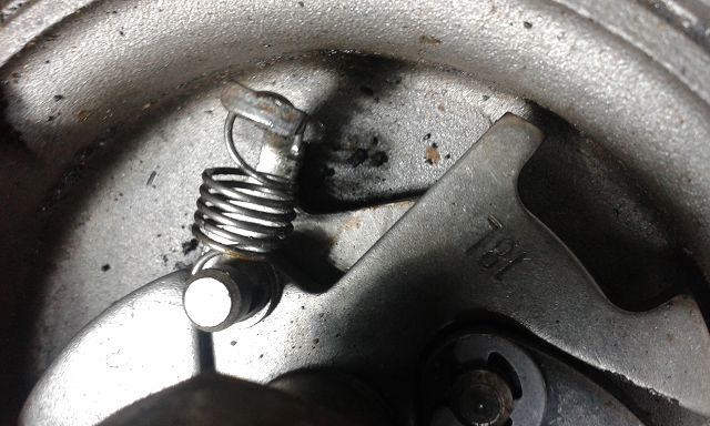

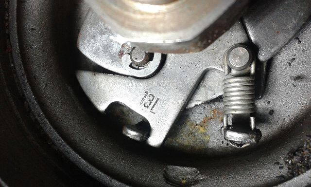

@Schraubaer: Ich Glaube du hast recht mit den Federn.
Die Feder von 13 sieht für mich als Laie so aus wie es sein sollte und die Feder von 18 wie Spielzeug.
Daniel

Hi Daniel,
das ist ganz genau so wie es gehört!!
Die leichte Feder deckt den untersten Drehzahlbereich ab, die harte feder den Oberen.
Alle Ford Unterdruckdosen sind einstellbar!
Die frühen Jahrgänge wunderschön über den verschraubten Nippel mit U-Scheiben und Abstandhalter.
Die späteren Jahre über einen kleinen (zölligen!!) Imbussschlüssel.

Hi Daniel,
Deine Fliehkraftverstellung macht nach dem Foto 26 Grad. Heißt ca. 10 Grad im Leerlauf.
Wie viel Verstellung macht denn deine Dose? Mal getestet?
Einstellbare Dose habe ich glaube ich noch eine neue liegen. Kannst du wie im Bild von Michael aufs Grad genau einstellen. Gebrauchte habe ich keine da.
Erst letze Woche hier eine eingebaut und eingestellt auf 10 Grad. Motorlauf nicht zu vergleichen.
Hier halt mit einem 460er Motor.
wenn du was brauchst sag Bescheid.
Ansonsten kann man an den Federn natürlich noch bisschen eisntellen wie die Fliehkraftverstellung arbeitet. Dau kann man die Bügel biegen für mehr Vorspannung.

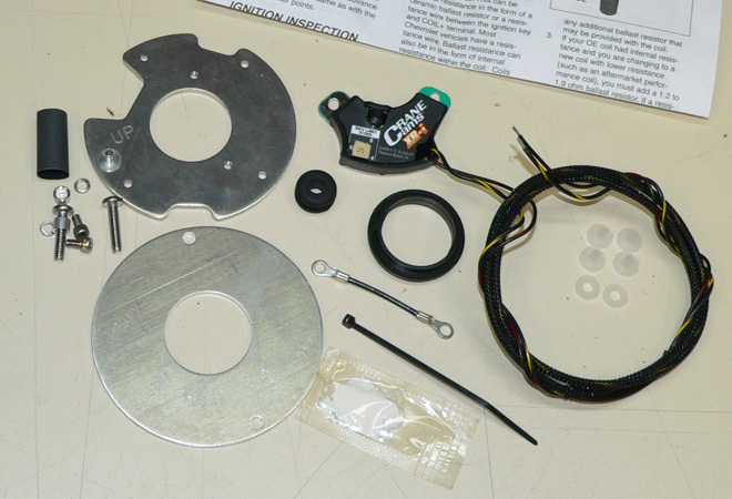

Hier jetzt mal die ganze Geschichte von Anfang an:
Vor fast genau einem Jahr wollte ich einen Drehzahlmesser einbauen, der war allerdings für Unterbrecher Zündung und so hab ich mein Cranes Xr-i Modul gehimmelt. Da ich hier auf die schnelle kein neues Cranes Modul bekommen habe und mein Mustang ungünstig im Weg stand hab ich bei RSB eine Pertronix 1 bestellt und eingebaut. Erste Hürde war das ich ersmal drauf kommen musste das die Cranes ihre eigenen beiden, Ich sag mal Platten da ich den Fachausdruck nicht kenne, mitbringt. Mir wieder zwei originale Ford "Platten" besorgt da die Pertronix ja ne erst Umrüstung ist.
Meine Vermutung ist, das die Cranes "Platten" nicht so beweglich sind wie die beiden Originalen von Ford und daher weniger Vakuum Verstellung zulassen.
Und jetzt mit der Pertronix zu viel haben.
Als ich ihn gekauft habe war ein Crane Xr-i Modul drin mit einer MSD Blaster II Zündspule und Accel Zündkabeln.
Bei der Fehler suche letztes Jahr haben wir dann die MSD Blaster durch eine Originale von Motorcraft getauscht weil der Funke eine genze Ecke stärker war.
