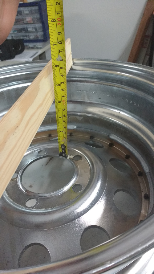

OK, es war noch jemand da, hab jetzt gemessen
Die 4" passen, was nun?
Klar, das Felgenhorn selber kommt noch dazu, aber das sollte ja bei den anderen Felgen auch gleich sein oder?
