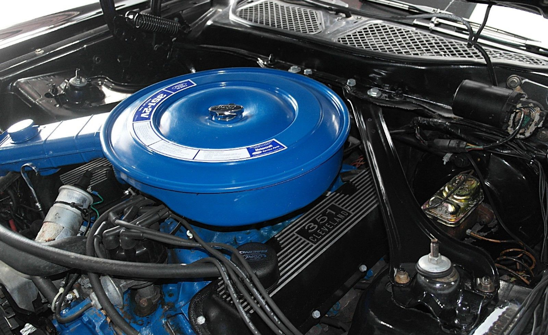

Laut Recherche im Internet sieht ein originaler 351-2V so aus:

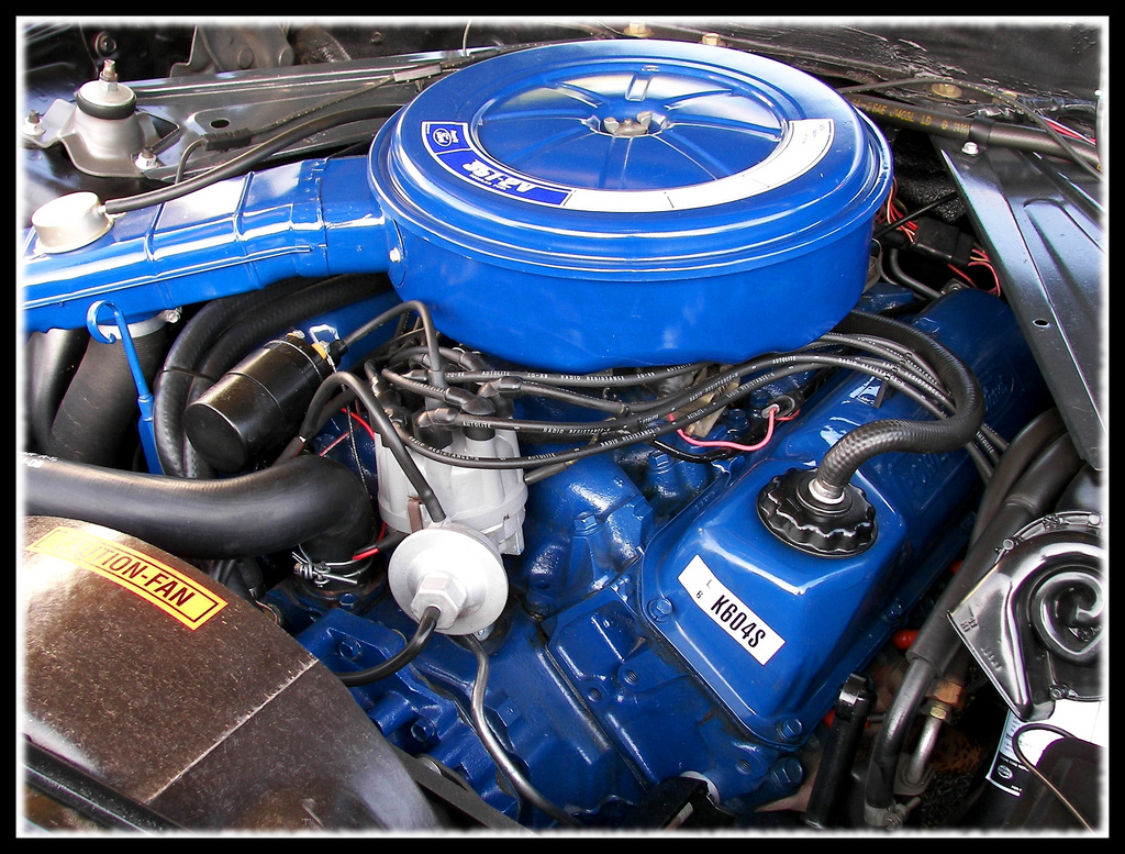

Der im angebotenen sieht so aus:
Offenbar wurde ein größerer Lufi verbaut, solch einen "351-2V"-Aufkleber habe ich im Web noch nicht gesehen (die sahen alle andes aus), andere Zylinderkopfdeckel und irgendwie ist auch die Zylinderkopfentlüftung irgendwo anders angeschlossen. Die serienmäßige Klimaanlage wurde entfernt - warum auch immer.

Nun meine Fragen: kann mir jemand nur auf Grund des Bildes sagen, ob das ein originaler 351-2V ist? Und falls "ja", ob da jemand vielleicht etwas geändert hat, um mehr Leistung rauszukitzeln? Bzw. worauf soll ich beim Termin genau achten?
Woher weiß ich eigentlich, ob das überhaupt der originale Motor ist? Die Nummer sollte von unten irgendwo hinten unter den Krümmern
zu lesen sein, oder? Und wie interpretiere ich die dann?

die Antwort ist nein, das kann dir keiner anhand des Bildes sagen.
Der Lufi bringt leistungsmäßig 0, die Ventildeckel sind relativ gute Aftermarket nehme ich an, hab die selben nur mit Ford Racing Logo.
Ich habe bei mir eine Shaker Hood(Repro) eingebaut, der untere Teil des Luftfilter sieht identisch aus.
Die Entlüftung sollte eigentlich am Vergaser angeschlossen sein, ggf. nur anders verlegt.
Bau mal den Lufi runter, dann kannst du wenigstens mal sehen ob ein 2-fach oder ein 4-fach Vergaser inkl. Spinne eingebaut ist.
Und auch gleich mal feststellen wo die Entlüftung hin geht.
Neben der Nocke haben die Motoren ab 71 auch eine niedrige Verdichtung, dafür wurden dished Pistons (Kolben mit einer Vertiefung) eingebaut.

Auf dem zweiten Bild, welches den Kauf Kandidaten zeigt, sehe ich keine Hupe.schuschi hat geschrieben:P.P.S, Position der Hupe sieht auch seltsam aus.
Auf dem ersten Bild, welches als Beispiel aus dem Netz bezeichnet wird, sitzt die Hupe an der korrekten Stelle!
