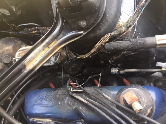

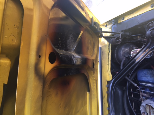

ja viel gibts dazu nicht zu sagen.. war diese woche bei der landesregierung (TÜV).. haben ein paar sachen bemänglet die behoben wurden.. wollten gestern noch die bremsen hinten einstellen und hatten ihn über die mittagspause stehen gelassen..
so nach ner halben stunde hat das ding dann zu hupen begonnen.. tjoa.. das ende der geschichte sieht man..
ich hoff mal das die versicherung da mitspielt und ich heuer doch noch dazu komme zu fahren.. und die letzten 2 wochen zählen nicht so wirklich dazu..

lass mich raten:
Kabelbaum Befestigung hat sich gelöst und Kabelbaum ist dem Krümmer zu nah gekommen
Hatte ich auch schon, Kopf hoch.
neuer Kabelbaum ist jetzt mit Original Kabelclips und mit diesen gummierten Rohrhaltern zusätzlich gesichert!
Ich traue diesen Platikclips nicht mehr über den weg.
lgGregor
lgGregor
lg Gregor

och nee... was ein Mist. Gottseidank hat sich das nicht noch weiter ausgebreitet...
So was passiert auch, wenn aus dem Ventildeckel oder wegen defekter ZKD Öl auf den heissen Krümmer läuft.
Bevorzugt dann am geparkten Auto.
Drück' Dir die Daumen bei der Versicherung!
Martin
Martin

Noch viel schlimmer wäre es wenn jemand mit einem Pulverlöscher drüber wäre, das gibt jeweils eine riesen Sauerei, und verursacht die meiste Arbeit. Wie sieht die Farbe aussen auf der Motorhaube aus?
Gruss Daniel
Gruss Daniel
- 68GT500
- Beiträge: 9726
Re: Brandschaden.. wieder von vorne..
Woher kommt diese unsinnige Meinung ???vegas hat geschrieben:Noch viel schlimmer wäre es wenn jemand mit einem Pulverlöscher drüber wäre, das gibt jeweils eine riesen Sauerei, und verursacht die meiste Arbeit. Wie sieht die Farbe aussen auf der Motorhaube aus?
Gruss Daniel
Mein Shelby wurde nach einem ordentlichem Vergaserbrand mit einem Pulverlöscher gelöscht - habe es vor Ort grob gereinigt, angesengte Teile notdürftig gefixt und dann die weiteren Läufe mitgemacht. Am nächsten Tag 750 km heimgefahren.
Zu Hause nochmal mit dem Hochdruckreiniger nachgearbeitet.
Außer ein paar angesengten Unterdruckschläuchen ist nix beschädigt worden.
Jeder andere Löschversuch hätte länger gedauert und der Schaden wäre viel, viel größer gewesen.
Ich würde IMMER einen Pulverlöscher empfehlen! Löscht super!
Lieber etwas Pulverrückstände bereinigen, als eine ausgebranntes Gerippe entsorgen
Die anderen, wie CO2 und Schaum kann man dagegen echt vergessen.

Habe mir ein paar Tage *abschalten* gegönnt mit der family.. Warum genau das passiert ist ist mir heute eigentlich nur mehr egal denn wenn das ding nicht zu hupen begonnen hätte wäre uns ja die ganze bude abgefackelt und das ist eigentlich ja wichtiger dass niemand zu schaden gekommen ist..
aus heutiger sicht wirds von der versicherung gedeckt, also schon mal grund zur *freude*
und ich habe mit einem pulverlöscher gelöscht.. ich hab euch ja keine fotos vom innenraum gepostet;)) fenster waren offen.. motor hab ich schon runtergewaschen.. und die halle schaut auch aus wie sau.. aber gelöscht wars sofort..
und motorhaube ist aussen auch schön schwarz..
