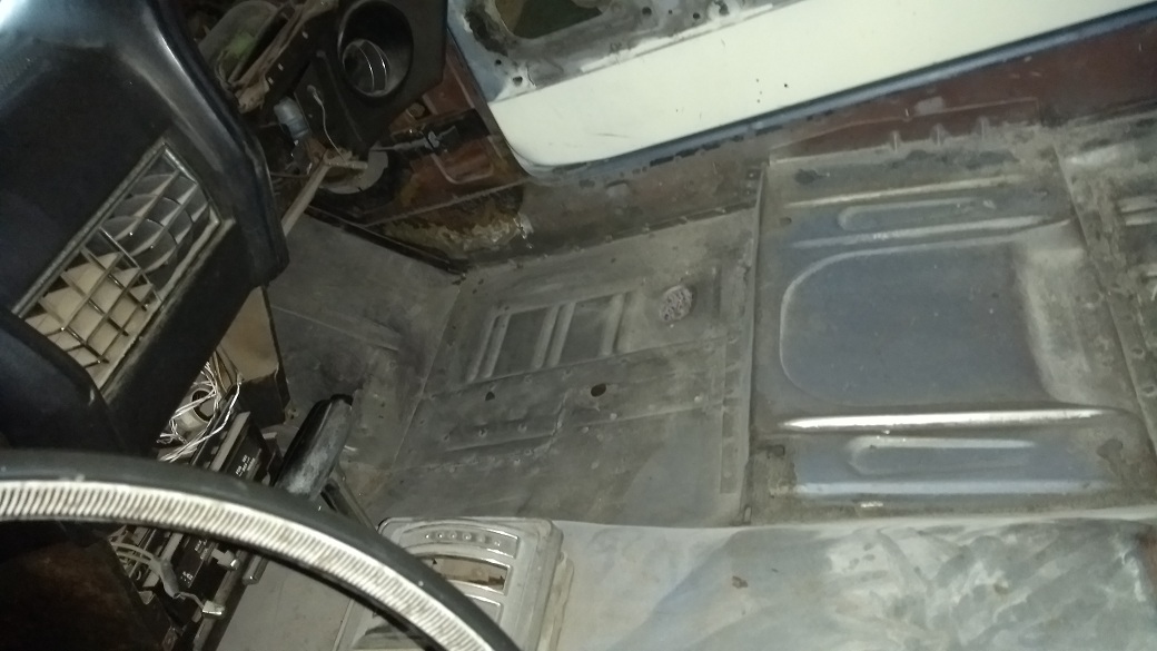

neues Projekt, 1970 Sporstroof. Blech ist o.k. es wurde bereits was daran gemacht, aber soweit ich es bis jetzt gesehen habe nichts großes und auch vollkommen i.O. Zustand vom Fahrwerk überzeugt mich nicht, da muss ich in jedem Fall nachbessern. Viel mehr kann ich noch nicht sagen, ich war jetzt zwei Tage mit der Karre unterwegs und habe noch nicht alles begutachten können.

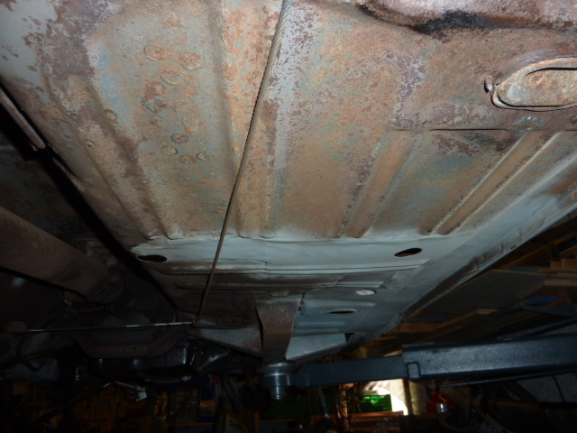

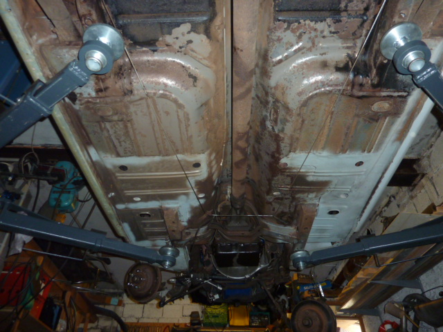

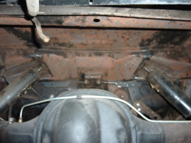

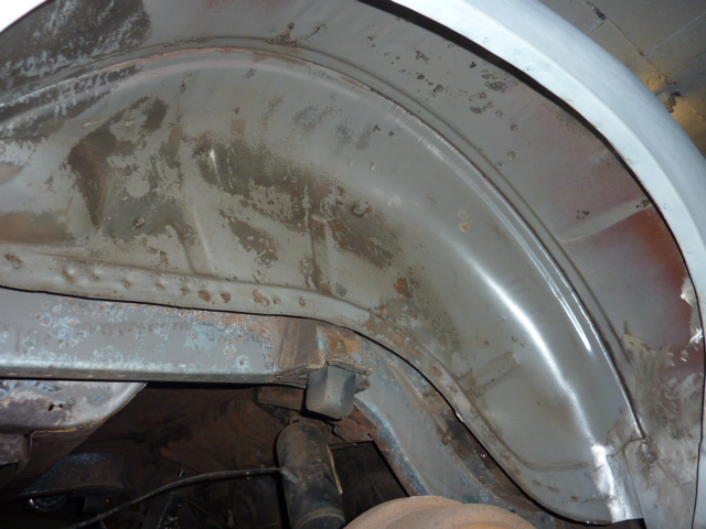

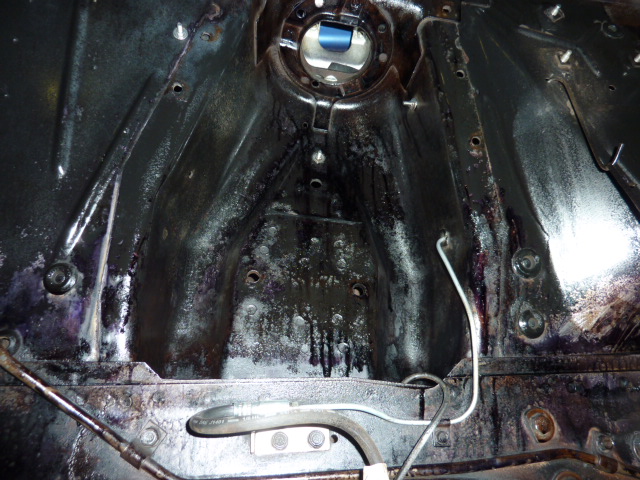

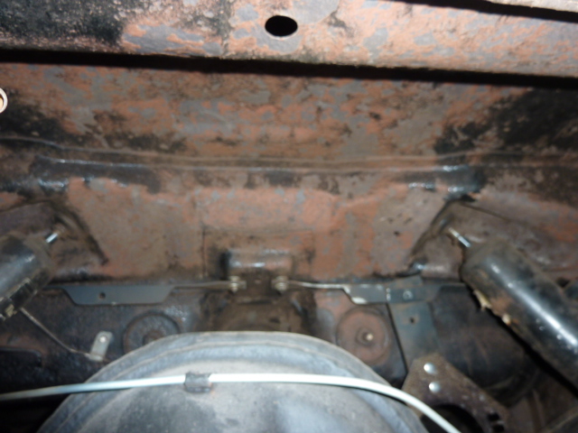

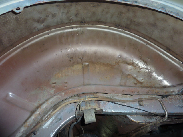

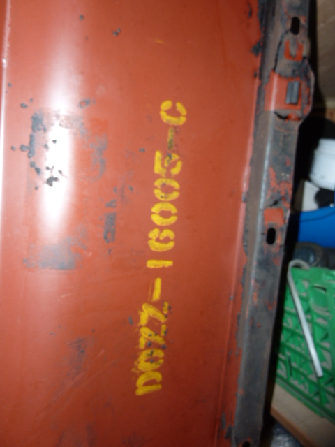

hab jetzt mit der Resto angefangen. Part 1 Trockeneisstrahlen vom Unterboden.
Riesen Sauerei, 5 h Arbeit, 300€.
Über die Part Nummer auf der Innenseite vom Kotflügel , die bei Strahlen zum Vorschein gekommen ist hab ich mich, warum auch immer, sehr gefreut.
Die wird in jedenfalls nicht mehr zugekleistert sonder nur mit Wachs geschützt.
Das rötliche Zeug ist kein Rost sonder der alte UB Schutz. Der geht beim Trockeneisenstrahlen nicht ab.
Also doch noch Negerkeksparty.
Part 2 Kotflügel ab, Vorderachse raus, Auspuff raus, Hinterachse raus, Kardanwelle raus, damit ich überall hin komme.
Mach jetzt gerade die Federbeindome sauber und wo nötig wird entrostet, alles nur Oberflächlich aber trotzdem eine scheiß Arbeit.
Dann Fertan, dann Brunox Rostumwandler/Epoxi , dann EP und dann Nutzfahrzeug Lack oder Branto 3 in 1, weis noch nicht.
Gibt's einen Tipp wie ich die frisch(nicht von mir) gefüllte Bremsanlage beim Ausbau der Hinterachse so verschließe dass möglichst wenig Luft rein kommt?

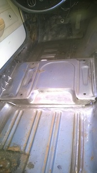

..die Bodengruppe ist schonmal nicht mehr Original...
Theo
Theo
