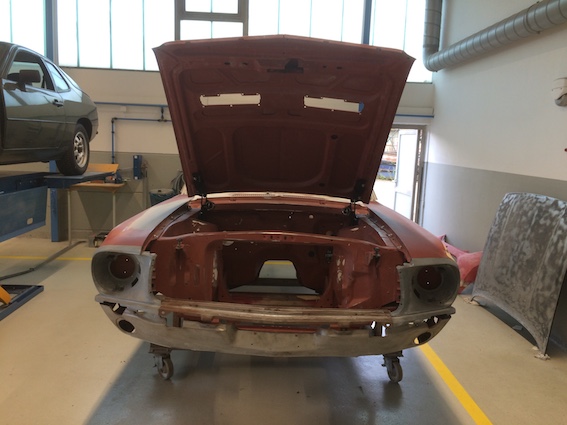

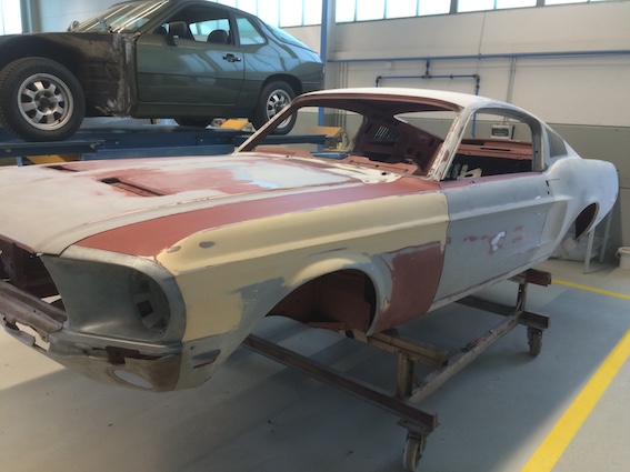

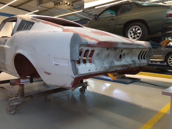

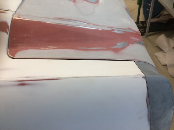

Hier noch die versprochenen Bilder, noch NICHT die Endfassung!!!!
@Micheal: ja es wurde die linke, komplette Seitenwand erneuert, aber dort passt es fast sehr gut!
Gruß Juppchen
