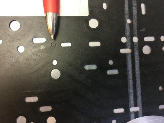

Ich habe gestern den Valve Body gereinigt und die Dichtungen überprüft.
Dabei ist mir aufgefallen das die "lower gasket" vom Valve Body ( yellow Strip )das Loch fehlt ( Late Style Gasket ab 1990 )
Die Dichtung "upper gasket" Es handelt sich um ein (White Strip) bei beiden die wo drin war und die neue sind bis auf ein Loch Identisch.
Siehe Bilder ( die alte Dichtung ist oben )
Diese Loch ist auch in der Metallzwischenplatte welche sich zwischen upper und lower befindet und endet auf beiden Seiten ( Getriebe und Valve Body ) in dem Labyrinth.
Wird diese Bohrung benötigt ?

Hallo wenn das Loch nur durch die Dichtung verschlossen wurde, in der seperator Plate aber drin ist und auch in einen Kanal endet ist das meiner Meinung nach NICHT OK denn das wäre totaler Pfusch nur mit der Dichtung zu blocken und würde wohl kaum 200000km halten. Ich würde das ändern. Oder zumindest TCI anschreiben. TCI verbaut natürlich nicht nur Standard kram! Wenn die Bohrung geblockt sein soll verbaut man normal eine andere seperator Plate oder Metall Stifte...! B&M macht dies z.B. so.
Man kann sich auch Shift Kit manauls besorgen und schauen ob dies beim AOD üblich ist.
Ich zerlege die Tage ein ca. 1992 AOD und kann gerne schauen wie es Original ist.

So hab geguckt , Bild 5819 zeigt ein Loch was weder meine seperator plate noch meine Dichtung hat. Da ist bei dir also eine andere seperstor Plate verbaut oder abgeändert durch Shift kit und wohl eine falsche Dichtung verbaut. Denn bei mir ist nix geblockt durch die Dichtung.

Ich werde das Loch oder die 2 Löcher in die Dichtung reinmachen.

Kann dir jetzt definitiv sagen das dein Loch eine neue Bohrung durch den Einbau eines Shift kits ist und die Dichtung MUSS dort auch auf beiden Seiten das Loch haben wie ja schon vermutet.
War also definitiv falsch zusammen gebaut.
TCI kann dir auch mit Sicherheit das shift kit manual schicken für weitere Details und zu beachtende Änderungen.
