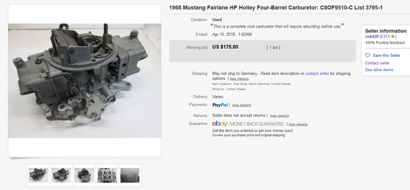

Hi Folks
Hatte das Glück in ebay USA einen Vergaser zu finden.
Eine Bekannte in California hat ihn für mich gestern ersteigert.
Ich werde ihn zerlegen überholen und neu aufbauen.
Jetzt habe ich zwei Baustellen:
Wo bestelle ich einen Dichtungskit und wer könnte die Grundeinstellung vornehmen S-Code; 4 Speed.
Selbstverständlich würde ich demjenigen die Arbeitszeit dafür bezahlen.
Der Vergaser wird wahrscheinlich im Juni fertig sein.
Gruß Alex
Gruß Alex

Re: Vergaser ´68 für 390 gesucht
Wow, Ihr seid aber flott heute.
Tausend Dank für den Link,Jürgen.
@Steph
War auch überrascht wie günstig man einen originalen "schiessen" kann.
Hier die Beschreibung des Verkäufers:
This auction is for a 1968 Ford Mustang, Comet, Fairlane & Cougar G.T Holley four-barrel carburetor Model 4150C. The numbers are: C8OF 9510-C List 3795-1 881. This is a late year Production date Holley carburetor that is designed to run on a 390 engine Standard Transmission. Both shafts move freely. It has the correct metering blocks: 5482 front and 4841 rear. There are no frozen or missing parts.
The carburetor is in excellent condition, complete with a new transfer tube.
The carburetor has some light surface rust on a few of the steel pieces.
It would make a nice Concour's restoration. The carburetor is sold as is with no returns.
Any questions, please Email me.
@Steph
Gruß Alex
Save Water - Drink Whisky
